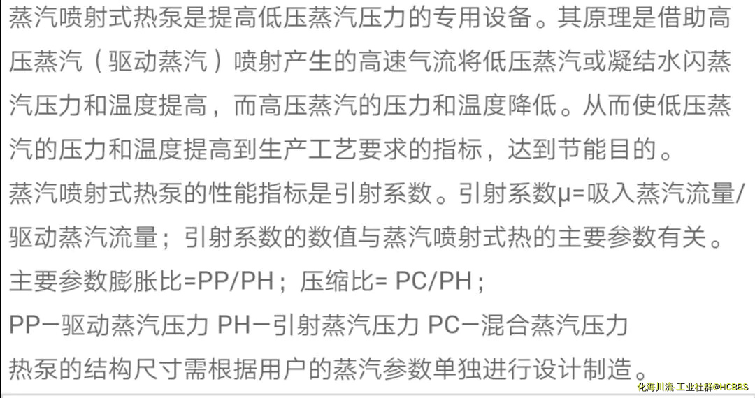

请问有没有余热蒸汽再利用的单位,我司有0.3MPa,温度100摄氏度的低压余热蒸汽,现想将蒸汽提高到0.6MPa左右,温度130-160摄氏度。蒸汽引射器行不行?有没有更优化的方案?

可以使用蒸汽喷射器。使用1.0MP蒸汽引射。

大师,我们有这个条件可以用1.0的引射,1.0的蒸汽消耗大不大,因为要算成本。消耗的蒸汽和回收的蒸汽要看值不值。毕竟引射器和管道都要投入。另引射出来后,在管道里面损耗大不大?我们可能要走近200米管道。您原来使用的是什么品牌的引射器?

我们公司已经通过、还未实施的一个技改项目,是把低压蒸汽增压到高压,效益总的算下来利润相当可观。原理好像是高温热泵循环系统转移低压蒸汽的潜热使其凝结成水,再经凝结水泵加压至高压蒸汽所需压力,并再次吸收转移的潜热并辅以电能汽化成高压蒸汽,大概意思就这样,不是太懂。

蒸汽全部由下游消耗,不浪费。杭州做减温减压器厂家多数能做。

压力温度不对应?压力是表压吗?高压蒸汽有几MPa的?高压蒸汽压力合适,用蒸汽喷射热泵利用低压蒸汽还是不错选择。

0.3MPa的蒸汽饱和温度是133.52℃,怎么会是100℃呢?不太懂

余热蒸汽再利用,主要两个方向吧。一是增压提高蒸汽品质,我们为中海油做过。另一个是降压,发电,供暖等等。
