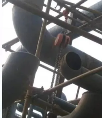

[讨论] 看看这手拉葫芦使用有什么问题,请用标准进行分析
1.9K |12
发表于 2020-3-3 21:17:50

这个脚手架厉害

不应该悬挂在支架上支撑

用链条固定吊物、锚点选择在脚手架上。

这类问题不会出现大的人身安全问题,大不了将钢管拉弯。钢管都是租来的,弯了人家不收的,不予理睬。像这类安装都是随意性很强的,也很容易出问题。只要你不是安装单位的现场安全管理,有安全协议书,就随他去,真的无法进行规范,否则他要你追加相关费用。有些事情是要根据现场的实际需要酌情的。

得有吊装作业规程吧

脚手架承受了不该承受的重担

手动葫芦的相关规范我也不清楚,有没有大神能提供一下相应的标准号呀,谢谢拉。

手拉葫芦使用过程中存在的问题:
1、起重设备直接挂到了脚手架上面。
违反了JGJ 130-2011 建筑施工扣件式钢管脚手架安全技术规范  9.0.5 严禁悬挂起重设备
2、手拉葫芦吊钩直接回扣到起重链条上起吊管道。
违反了 JBT 9010-1999 手拉葫芦 安全规则 3. 6  严禁将下吊钩回扣到起重链条上起吊重物
