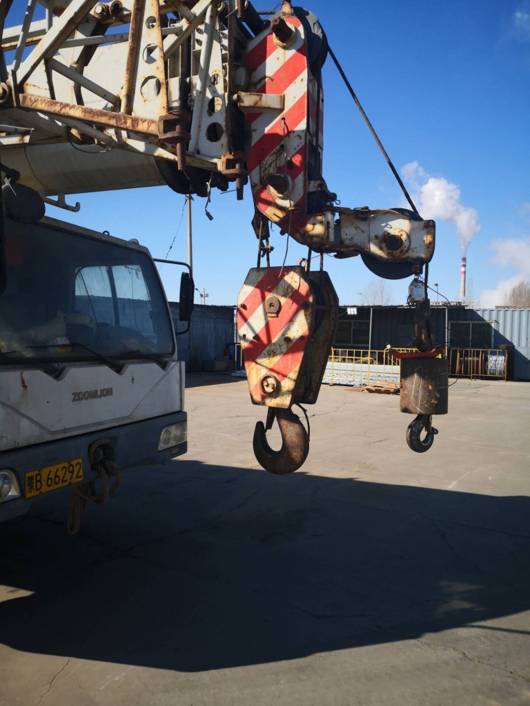

拿标准说话 看看这吊车有什么问题?

这吊车至少三年不用了,报废的吧?看那锈迹已经很厚了。
发表于 2020-3-1 21:17:23
呵呵,欢迎老朋友参与讨论正在使用期限内,此车马上行驶,准备干活去了,看看有什么问题?  详情 回复 发表于 2020-3-1 21:20

特种车辆应该以审核资料为依据来判断是否报废,另外检查一下安全附件,制动设备,限位,限重设备,钢丝绳断根符合不符合要求。  详情 回复 发表于 2020-3-2 09:58
吊钩没有固定

汽车吊在行驶过程中吊钩应绳拉紧

吊车没限位器

吊车吊钩未捆绑,在吊车移动时极易造成甩钩伤人。违反了SLJJ1-8-1981  DLJS2-6-1981 施工机械安全技术操作规程(第六册汽车式起重机) 施工机械安全技术操作规程(第六册汽车式起重机) 四、行驶  4.用钢索将吊钩拉牢在保险杠上,但要保存一定的松动量,不得过紧。

大小钩上没有吨位标识

十分遗憾,各位都凭感觉做出判断,应该拿标准来分析
发表于 2020-3-2 16:41:07
吉童童VIP会员 VIP会员 | 显示全部楼层       最后访问IP新疆维吾尔自治区
GB 6067.1-2010 起重机安全规程 第1部分:总则  4.2.2.5
