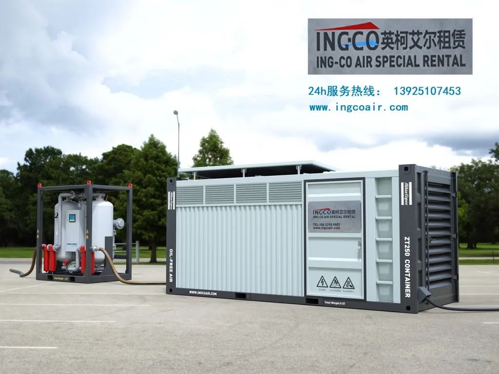

项目概述:
江苏某空分公司在供气高峰期间,由于工厂一台10000Nm³/h的离心机出现故障,短期内无法修复,新购机器的话交货期又比较长,无法满足生产要求,导致氮气产能跟不上,因此需要额外的100%无油压缩空气来进行氮气生产,客户第一时间联系了英柯艾尔租赁公司,我司销售工程师及时赶赴现场并且为客户提供了压缩机租赁的供气方案,客户当场就确定了该方案。
租赁机型:
英柯艾尔提供了5台电驱250千瓦CONTAINER的阿特拉斯无油压缩机,该系列机型的特点为集装箱式,可以直接放至室外,无需另搭防雨棚,有防雨、防台风、静音的特点,安装方便快捷。
客户评价:
从客户提出需求,确认方案,到设备进厂整个流程,24小时内完成,整个过程专业、简单、高效,英柯艾尔租赁公司是值得信赖和依靠的合作伙伴!

模块式运作,真是高见。
不过这用电方面的事情应该是个问题吧?比如这样的设备用电压380~V/10KV?
现在的空分用电老的6KV,新的10KV。380V变压器容量,,,,都是问题,不知道是如何运作的,还请明示,谢谢!

市面上出租的压缩机一般都是20千瓦到900千瓦不等,电压380V。无油空压机有电驱动和柴油驱动两种机型可供选择的,工厂供电时柴油驱动的压缩机是更好的选择,另外也有一些公司采用发电机+压缩机一套整租的,相当于现场建一个小的临时空压站

方便的话发上来个业绩表看看撒,做个参考。
另外,租赁期限问题。通常的这类设备最可能严重的就是转自更换了,如果是这样的是要做个市场调查,概率是多少,更换时间最长是多少。其他的损坏检修时间最长是多少,与企业内的液体储存应急时间,液体采购等因素综合评判,不知是否有必要。闲着没事瞎议论,感兴趣而已。
