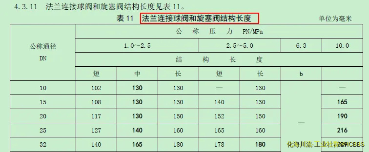

image.webp 在标准GB12221-2005中,球阀在2.5MPa时,结构长度选用哪种
发表于 2020-2-27 23:09:45

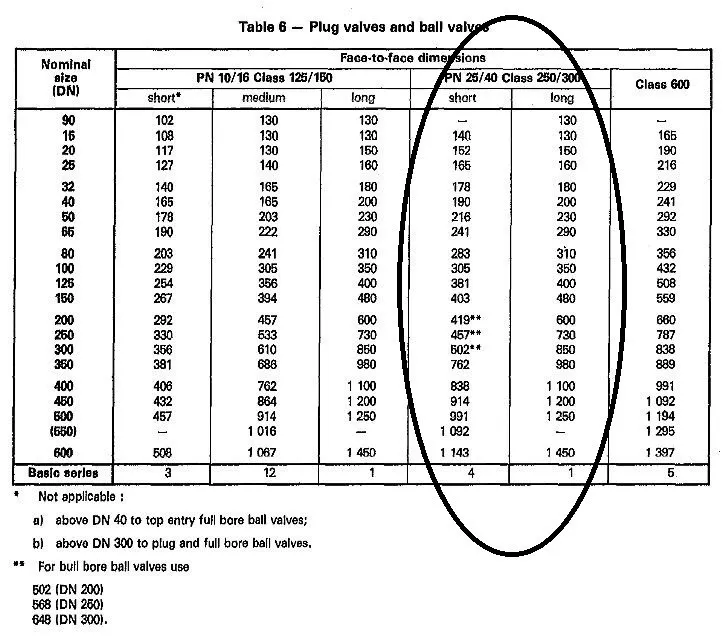

GB12221修改采用(等效)ISO5752.看下表,可能更好理解一点。
发表于 2020-2-28 09:17:51
ISO5752—1982中附表
ISO5752—1982中附表
