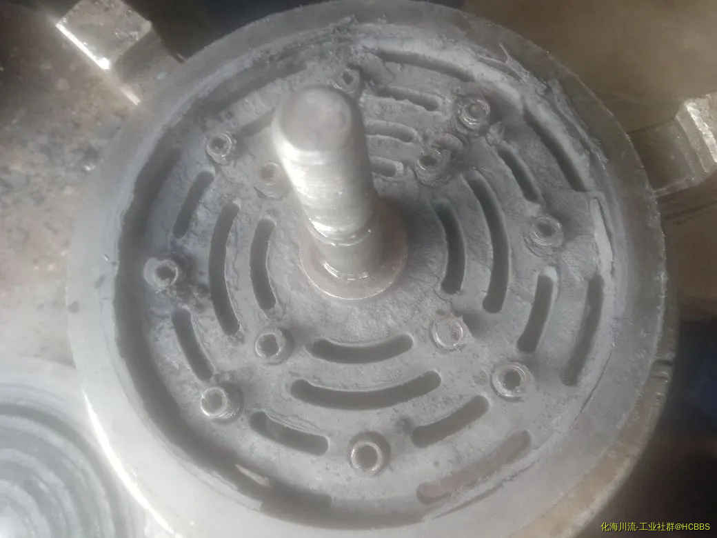

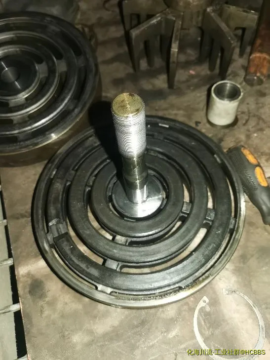

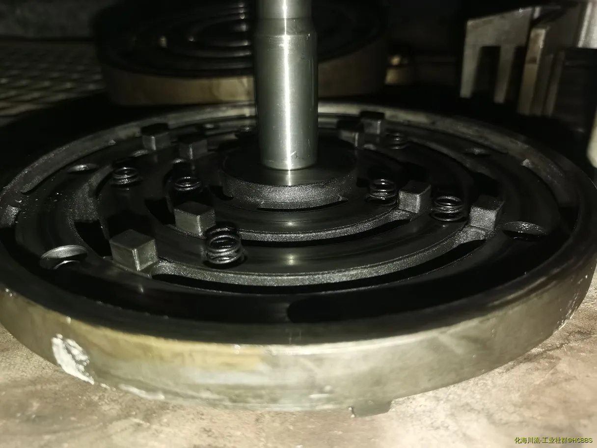

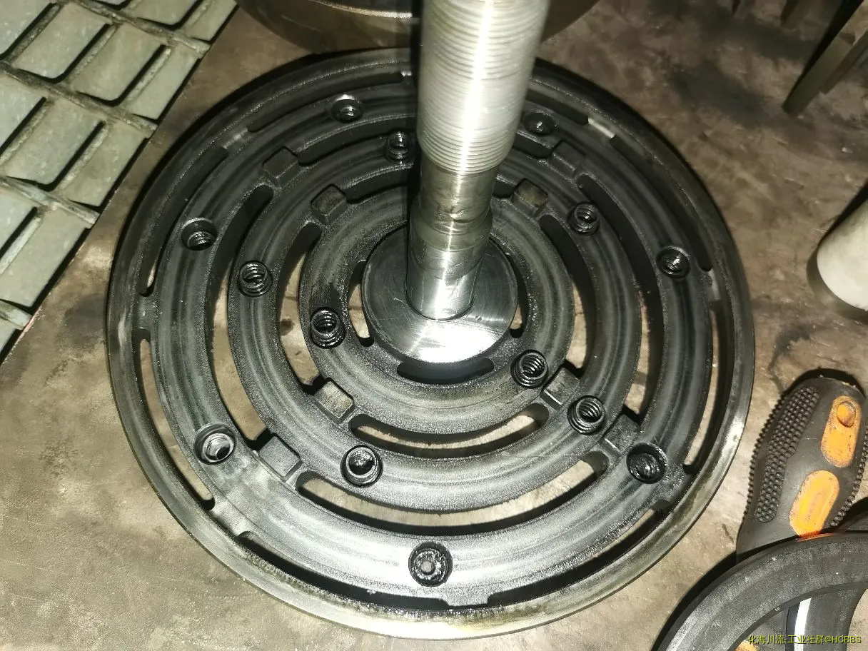

[原创] 往复压缩机气阀阀片损坏,弹簧失效
3.4K |20
wx_lemon_cui328VIP会员 VIP会员 | 显示全部楼层 |阅读模式       最后访问IP陕西省
巡检操作工听到噗噗的异响,出口缓冲罐温度高,判断气阀损坏。气阀损坏,大部分弹簧失效

介质较脏,没有阀片的照片
发表于 2020-3-1 18:24:51
wx_lemon_cui328楼主 VIP会员 VIP会员 | 显示全部楼层       最后访问IP陕西省
前排看客 发表于 2020-03-01 18:24
介质较脏,没有阀片的照片
循这就算挺干净了,气化过来的氢气。
发表于 2020-3-1 23:30:04
yanmo656VIP会员 VIP会员 | 显示全部楼层       最后访问IP天津市
环状阀故障率低点,我们这气阀损坏那是经常的事
发表于 2020-3-2 08:22:02
环状阀片,介质带液了吗?

fangguangfengVIP会员 VIP会员 | 显示全部楼层       最后访问IP江苏省
气阀阀座貌似还好,阀片损坏的不轻吧

本来就是易损件,一般三个月就是检修一次,查看是否更换!
发表于 2020-3-4 08:34:31
弹簧换的还真不频繁

我的比你还差,有焦粉

原号码被盗VIP会员 VIP会员 | 显示全部楼层       最后访问IP辽宁省
分析出什么原因没?达到使用寿命了,还是腐蚀了?还是啥原因
