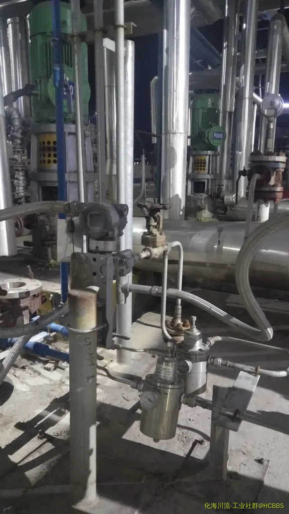

我装置液流池有两个液位计,测量液流池液位的,不知道是什么类型的液位计,大家给看下,是什么原理?

照片看不完整整个管路是怎么连接的,极像是吹气式液位计

有仪表风经过减压阀吹到变送器连接的管子上,变送器的管子伸到液流池里  详情 回复 发表于 2020-2-20 22:13
发表于 2020-2-20 22:13:11
那可以确定就是吹气式液位计  详情 回复 发表于 2020-2-21 07:20

那可以确定就是吹气式液位计

静压式

这个是变送器,看不出是什么类型的液位计。

图片不完整,只能看出来是EJA变送器

吹气式液位计也叫反吹液位计,是静压液位计的一种,将一根吹气管插入至被测液体的最低面(零液位),使吹气管通入一定量的气体(氮气、空气),吹气管中压力与管口处液柱静压力相等。用差压变送器测量吹气管上端压力,就可以测量液位。由于吹气式液位计将压力检测端移至顶部,其使用维修都很方便,很适合于地下储罐、深井等场合。

气流量一定要设置合理,否则液位测量不准甚至基本不能使用

这是吹气法测量液位
