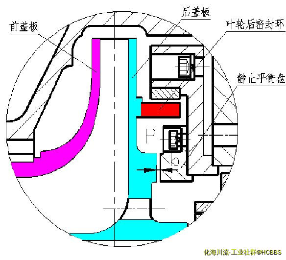

[讨论] 如图,磁力泵自平衡叶轮轴向间隙b值是多少?怎么限定?

保证了口环间隙就行了,这个B值有这么重要吗?我觉得只要B值大于轴承轴向间隙就行了,可以换个思路:如果B值很关键,那么B值怎么调?

可以看一下说明书,上面应该有。我知道屏蔽泵轴向间隙是有要求的,可以减少轴承的磨损,还可以补偿制造和安装过程中的误差。我觉得磁力泵也是类似的作用。个人愚见!

有道理!这个不是轴的轴向间隙!
