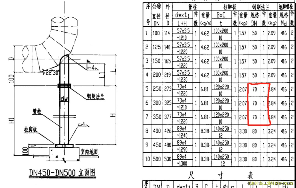

[求助] 03S402室内管道支架图集中99页弯管支座为什么会用到法兰
2.3K |8
gaoxiandVIP会员 VIP会员 | 显示全部楼层 |阅读模式       最后访问IP甘肃省
如图所示,求大佬帮我解释一下图集中的法兰是什么作用,还有,DN70的法兰我怎么没见过,S402的图集中标示法兰选用S403图集,但是403图集里面也没有DN70的法兰

宏枫VIP会员 VIP会员 | 显示全部楼层       最后访问IP山东省
根据支管管径看应该是DN65的,法兰不带螺栓的话应该是为了有个滑动面吧,避免限制主管位移

应该是某个标准里边有DN70的,翻到了,希望某个大神给点指点。应该是有

vortuVIP会员 VIP会员 | 显示全部楼层       最后访问IP阿尔及利亚
并非为了滑动面,因为没法兰也有滑动面。
目的:避免或减少管道腐蚀。
原因:如果支架与管道材质不同,有可能产生电化学腐蚀。
方法:通过增加“法兰面”,使上端材质与管道完全相同,而下端则为普通钢材即可。
