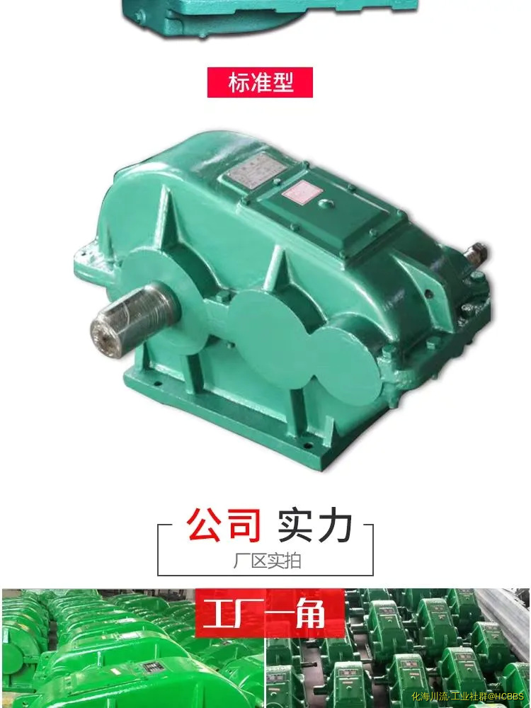

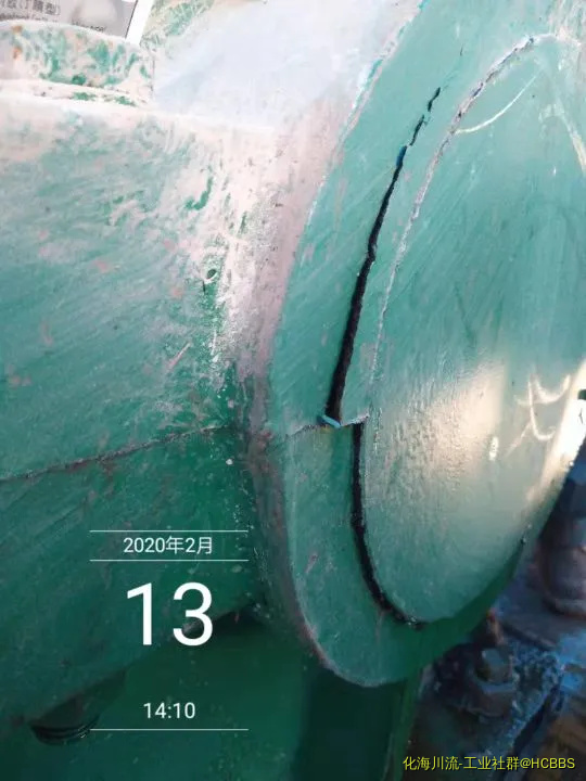

我厂有一台减速机(zq1000),前日运行中发现中间轴蹿动,轴承端盖已遭挤烂,轴承完好,问题是中间轴中间齿轮应该只有径向负荷啊,为啥还会轴向蹿动。

发下减速机型号----齿轮是直齿、斜齿、人字齿?
发表于 2020-2-16 07:29:44
这个现象应该是使用前就已经被损坏了,是否经过检修安装造成,在后天发现?
建议解体检查。最好拍个全景片,看看这台减速机长啥样,便于讨论。

定向力造成的或是轴承游隙太大撞击造成的。

我觉得你说得有道理,估计是轴承游隙过大外加减速机工作时轴向分力作用。

这个是斜齿轮的 ,有轴向力存在

最好拆解看一下,只看外面不太明确。看外观应该是轴向力的作用结果,具体怎么来的轴向力要根据具体情况分析一下。感觉还是装配或损坏缺陷造成的。

输出轴轴承也是完好的么,输出轴键槽有没有坏呢

我怀疑你这个是翻新的,

轴承损坏导致齿轮磨损

齿轮的齿型受累介绍一下。如果是直齿应该问题不大,斜齿轮有轴向力。再就是楼上说的,减速机的质量,有待商榷!
