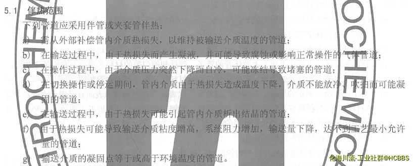

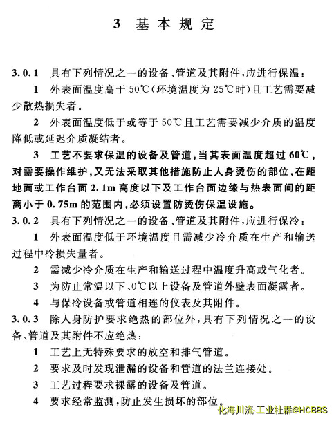

请问各位大佬盛放什么物质的储罐需要设置伴热或者保温,是根据物质性质判断还是工艺需求,还是其他???

主要是介质理化特性优先。

wk9264524楼主 VIP会员 VIP会员 | 显示全部楼层       最后访问IP河北省
CHANGBAISHI 发表于 2020-02-13 08:21
主要是介质理化特性优先。
你好,请问什么性质的物质储罐需要储罐保温或者伴热呢?

工艺要求吧

寻轶VIP会员 VIP会员 | 显示全部楼层       最后访问IP陕西省
工艺和存储物质理化特性有关

肯定是盛装介质理化特性啊,还有工艺要求的温度等

leesong910VIP会员 永久VIP | 显示全部楼层       最后访问IP广东省
1581676880(1).webp 《工业设备及管道绝热工程设计规范》GB50264-2013第6页

区副超(海友)  |  头衔:  【海川热心参与者】
还有伴热的情况呢?
发表于 2020-2-14 22:51:13
1581828167(1).webp 可参考SH/T3040-2012.
