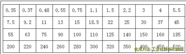

什么叫泵的效率?公式如何?
  答:指泵的有效功率和轴功率之比。η=Pe/P
  泵的功率通常指输入功率,即原动机传到泵轴上的功率,故又称轴功率,用P表示。
  有效功率即:泵的扬程和质量流量及重力加速度的乘积。
  Pe=ρg QH W 或Pe=γQH/1000 (KW)
  ρ:泵输送液体的密度(kg/m3)
  γ:泵输送液体的重度 γ=ρg (N/ m3)
  g:重力加速度(m/s)
  质量流量 Qm=ρQ t/h 或 kg/s
一、离心泵轴功率计算公式  流量×扬程×9.81×介质比重÷3600÷泵效率
  流量单位:立方/小时,
  扬程单位:米
  P=2.73HQ/η,
  其中H为扬程,单位m,Q为流量,单位为m3/h,η为泵的效率.P为轴功率,单位KW. 也就是泵的轴功率P=ρgQH/1000η(kw),其中的ρ=1000Kg/m3,g=9.8
  比重的单位为Kg/m3,流量的单位为m3/h,扬程的单位为m,1Kg=9.8牛顿
  则P=比重*流量*扬程*9.8牛顿/Kg
  =Kg/m3*m3/h*m*9.8牛顿/Kg
  =9.8牛顿*m/3600秒
  =牛顿*m/367秒
  =瓦/367
  上面推导是单位的由来,上式是水功率的计算,轴功率再除以效率就得到了.
  设轴功率为Ne,电机功率为P,K为系数(效率倒数)
  电机功率P=Ne*K (K在Ne不同时有不同取值,见下表)
  Ne≤22 K=1.25
  22
  55
二、渣浆泵轴功率计算公式  流量Q M3/H
  扬程H 米H2O
  效率n %
  渣浆密度A KG/M3
  轴功率N KW
  N=H*Q*A*g/(n*3600)
  电机功率还要考虑传动效率和安全系数。一般直联取1,皮带取0.96,安全系数1.2
三、泵的效率及其计算公式  指泵的有效功率和轴功率之比。η=Pe/P
  Pe=ρg QH (W) 或Pe=γQH/1000 (KW)
  ρ:泵输送液体的密度(kg/m3)
  g:重力加速度(m/s)
  质量流量 Qm=ρQ (t/h 或 kg/s)
、经验法估算家用泵功率家庭用,最小的是370W,最大的一般不会超过5.5KW,可以找个手电筒之类的,或者吊灯下去,直接看清楚它的体积大小,然后估计功率大小。
、估算井用泵的功率
通过电测量的方法来粗算,可以通电了,找钳表来测量电流,电流乘以电压乘以功因就是功率(公众号:泵管家),可以考虑功率因素是0.8,这样能算出实际工作功率,如果有水抽上来,可以考虑7成的负载设计,再除以0.8就是电机的额定功率。
也可以关掉水阀之类,直接让电机带泵空转,这种情况下,估计电流不会超过额定电流的40%,测量出来电流,同样算出功率,再除以0.4来得到电机功率,这样对比上边一项,来确定电机功率是否有误。
可以测量泵和地面距离,看看抽水出来的高度,就知道扬程了,然后找一个桶,看它1分钟泵上来的水有多少,测量水的容积,反过来算出流量,知道了扬程和流量也可以反过来计算功率。扬程*流量÷367.02÷1.2,可以再考虑泵的效率是0.7,再除以0.7,就是大概的电机功率。
水泵和电机,长期在潮湿环境下工作,本身就可能有漏电问题,电流可能会有偏差,而且轴承和管路可能会有不正常的地方,功率也会有很大的出入,上边这些方法,只能是参考使用,实际还是要下井处理比较妥当的,毕竟设备也要经常检查的。
