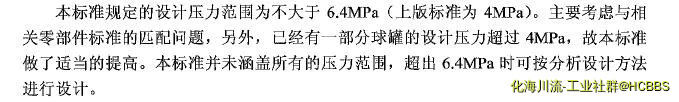

1.钢制球形储罐GB12337-2014,标准适用于设计压力不大于4MPa、设计温度范围按钢材允许使用温度的枯瓣式或混合式以支往支撑的球罐。
A.正确
B.错误
答案:B (不大于6.4MPa)

不对,标准适用于设计压力不大于6.4MPa,而不是4MPa。  详情 回复 发表于 2020-2-9 17:27

6.4Mpa
