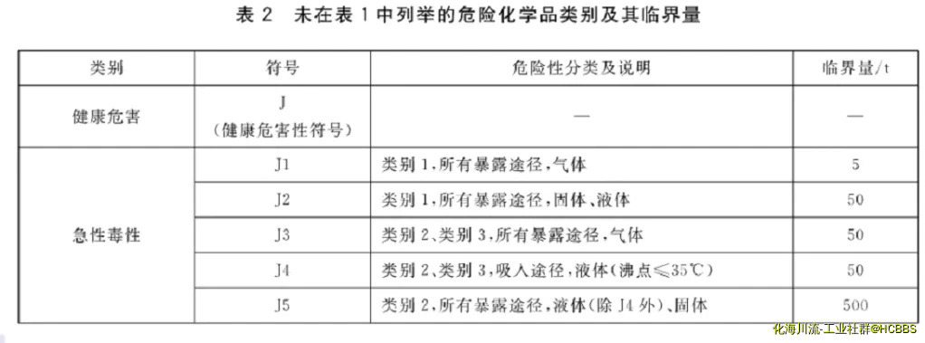

请问表中危险分类及说明是所有条件都满足还是满足一个条件达到临界量就算重大危险源。

这只是临界量,计算的时候将储量除以临界量再乘上两个校正系数,在看得到的值才能确定是否是重大危险源。

满足一个就算

请教,是否是像J1中,只要是类别1或者是所欲暴露途径或者是气体就算,还是类别1中满足所有暴露途径并且是气体才算

表中说的是不同的危险类别对应不同的临界量。比如,急性毒性J1(指的是急性毒性类别1的气体)的临界量就是5t。装置或罐区等包括的J1类物质达到或超过5t,就是重大危险源。
发表于 2020-2-7 14:57:27
