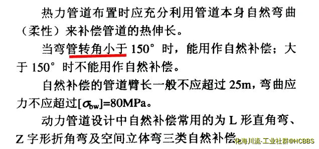

管道在受热后会产生径向及轴向膨胀,你的工况可以理解为简支梁,一端固定一端自由或者是两端固定。一端固定时,膨胀方向是朝向自由端移动;两段固定时,管道则发生轴向弯曲来补偿膨胀量,您可以参考一下《动力管道设计手册》或者材料力学的相关章节,都有相关的介绍

两端固定啊,那只有考虑设置膨胀节或膨胀弯了

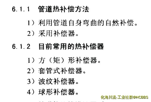

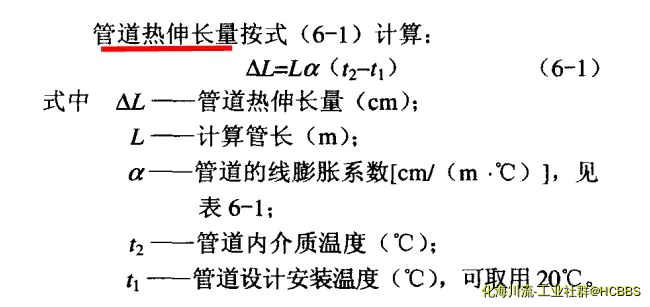

管道介质的温度决定管道的伸长量,这种工况只要考虑轴向(也就是管道的长度方向)伸长量=管道的长度*温度差值*管道材质在工作温度下的线膨胀系数,以此为依据判断是否需要管道补偿。一般的补偿方法有波纹型膨胀节,方形补偿器,L型,Z型补偿,通过膨胀节来吸收管道伸长量,常用的资料有石油化工柔性管道设计规范,动力管道设计手册。管道膨胀涉及的内容比较多,尤其是需要插图表,帖子没有办法发送这么多的东西,回头我看看有没有办法将上述资料上传
