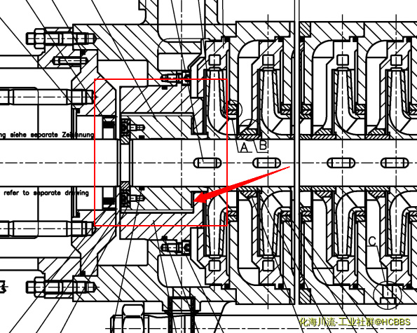

微信截图_2020013022155566.png 请问:该平衡装置是什么结构?箭头所指的轴向间隙需要限制吗,一般应该留多少?

感觉像是个平衡鼓类似的结构吧,因为没有见到平衡引压管,这两个面之间又是相对运动的

红色方框下面坚管就是平衡管!

这个数据厂家会提供给你,出厂说明书上都有

没有的!这个是盘鼓结构吗?

应该是平衡鼓结构

这是平衡鼓盘结构的,应该是bb5型多级离心泵。串量一般不大于50道我记得沈鼓的泵好像是45道。

你说的是箭头所指的平衡盘间隙吗?有那么大吗,不是一般0.1-0.25mm吗

平衡鼓结构,箭头所指出间隙有就行,重点2个间隙,第一是平衡鼓与平衡套间隙单边在0.1-0.15左右,第二就是平衡鼓与最后一级叶轮处轴向间隙应在0.5左右

这个不是盘鼓结构吗?

应该是平衡盘结构,有轴向间隙的,间隙具体多大还得看设计技术要求

技术资料没有给具体间隙

平衡管有的!

为什么说有就行呢?

平衡盘与平衡套,需要间隙,一般0.08--0.12mm,红框下直管应为暖泵或拍液管。

平衡鼓

那个间隙有要求吗?
