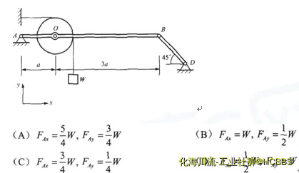

选择题:水平梁AB由铰A与杆BD支撑(见图)。在梁上O处用小轴安装滑轮。轮上跨过软绳。绳一端水平地系于墙上,另端悬挂重W的物块。构件均不计自重。铰A的约束力大小为( )。
答案:A   取AB杆连同滑轮和物块为研究对象,画出其受力图,如图4-23所示。列平衡方程, ,其中绳子拉力T=W, r为
滑轮半径。可得 FBcos45°=W/4
提示:能阐述出解题过程的给予额外奖励,答案回复可见!
