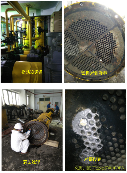

换热器在制作时,管板与列管的焊接一般采用手工电弧焊,焊缝形状存在不同程度的缺陷,如凹陷、气孔、夹渣等,焊缝应力的分布也不均匀。并且由于介质接触反应等原因会造成腐蚀泄漏。另外,金属结构的复杂程度也会影响腐蚀形态。集中在金属表面个别小点上深度较大的腐蚀称为孔蚀,或称点蚀。在金属表面的缝隙和被覆盖的部位会产生剧烈的缝隙腐蚀。因此,管板与列管焊缝的腐蚀以孔蚀和缝隙腐蚀为主。
针对上述的腐蚀问题在实际的生产中有不少的解决方案:
1、换热器与腐蚀流体介质接触的表面,通过一定方法覆盖上一层耐腐蚀性强的金属或合金,隔绝腐蚀性介质与基层材料表面直接接触不锈钢衬里
2、金属喷涂、电镀和刷镀等隔绝介质
3、改善介质的腐蚀环境,例如水中加入一定的缓蚀剂。
4、针对已经腐蚀的部位进行保护,例如采用碳纳米聚合物材料进行堵漏修复。
