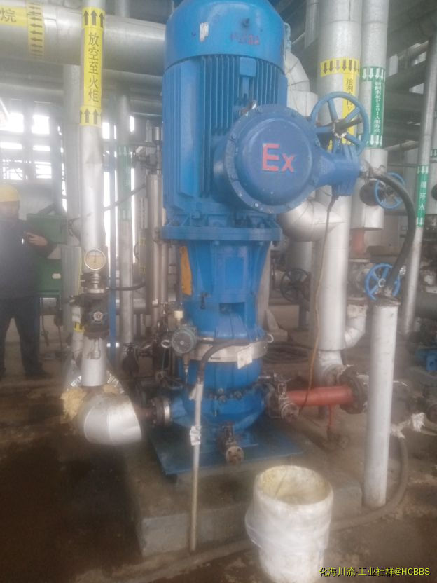

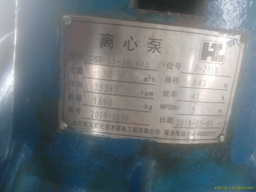

[讨论] 高速离心泵运行过程中联轴器位置有尖锐异响
2.4K |6
wx_笑傲89257 | 显示全部楼层 |阅读模式       最后访问IP山东省
介质为异丁烷
出口压力为5.2兆帕

等待ingVIP会员 VIP会员 | 显示全部楼层       最后访问IP北京市
看一下联轴器膜片是否有损坏,安装距离是否符合安装要求,再检查一下对中

qwlVIP会员 VIP会员 | 显示全部楼层       最后访问IP宁夏回族自治区
机械密封干磨异声。膜片是否裂缝。

guye007VIP会员 VIP会员 | 显示全部楼层       最后访问IP内蒙古自治区
能停下来,拆开逐一排查!

遥远的祝福168VIP会员 VIP会员 | 显示全部楼层       最后访问IP新疆维吾尔自治区
这是高速立式离心泵,需检查联轴器
