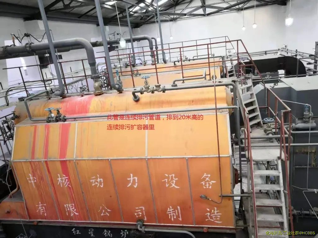

苇子沟煤矿现有三台SZL10-1.25-A2型蒸汽锅炉,安装在地面,对其连续排污装置我存在疑惑,其锅炉的连续排污装置是否合理,请大家讨论!
一、连续排污管能装在锅炉顶部吗?
二、锅炉安装在一楼,连续排污扩容器在三楼,相距20米左右,这样设计合理吗?起作用吗?
如图:

连续排污也叫表面排污,这种排污方式是连续不断地从汽包锅水表面层将浓度最大的锅水排出。它的 作用是降低锅水中的含盐量和碱度;连续排污通过锅炉内压力将表面污水压至连续排污扩容罐,经压力平衡后安全排放。锅炉内压力远远大于20米高的水静压,所以扩容罐的安装高度对连续排污操作无影响。正常情况下连续排污自动运行,无需人员操作,所以安装在三楼没问题。

连排一般安装于锅炉一个高度,很少高于锅炉的,管路压差会不会对排污造成影响未知,停炉时管路水倒流也是问题。

与我想的一样,连续排污扩容罐不应该高于上锅筒中心线

同意二楼看法,锅炉压力远远高于排污扩容器
