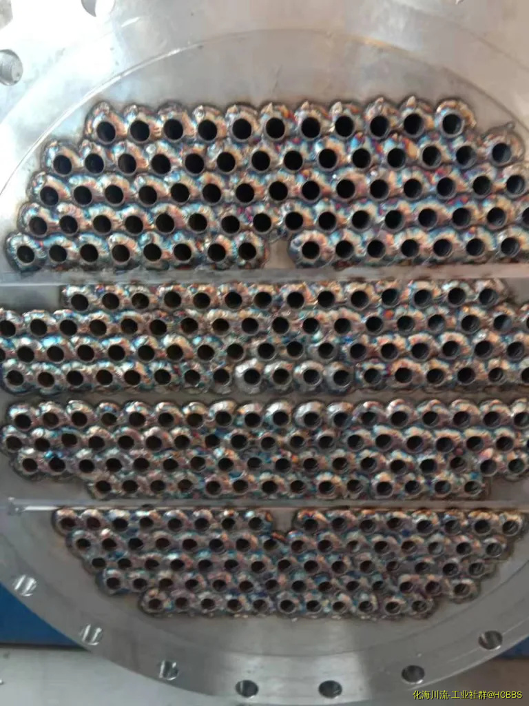

各位海友:如图管壳式换热器,换热管,管板,整体都是316L,请各位海友分析一下这个换热管和管板焊接的质量是否合格。

图上最多看出来氩焊,焊工水平不是很高,至于合格不合格,这样看什么样的要求了

使用环境是偏强酸的废水 PH在3-5左右,管程工作压力0.58MPa 壳程工作压力0.69MPa ,管程工作温度:108.4/80  壳程工作温度:26.5/52.5

PT检查是否有气孔,再用氦气检测仪检测壳程和管程是否有泄露。

管口焊接都用管板自动焊了,为啥还要用人工焊接呀

厂家回复他们没有自动焊接的设备

焊接质量太差,咋找的这样的厂家

请说明具体问题

316L焊后颜色为银白色最好,其次为金黄色,蓝色稍差,但要将蓝色去掉。现在的颜色多为蓝色和金黄色。造成蓝色的原因是焊接线能量输入太大(也就是电流和电压的乘积太高,而焊接速度有点慢)。提高一下焊接速度将会降低蓝色的出现数量。
另外要求角焊缝的外形应当凹形圆滑过渡。这个大家可以看到,但很可能每个人评分数不大一样。有高有低。

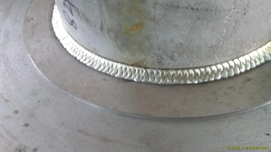

这个焊缝不是很好,但不能算太差。
发表于 2020-2-25 10:46:13
发表于 2020-2-25 11:02:39
看看这个焊的怎样
发表于 2020-2-25 11:03:15
氩弧手工焊接
发表于 2020-2-25 11:04:20
