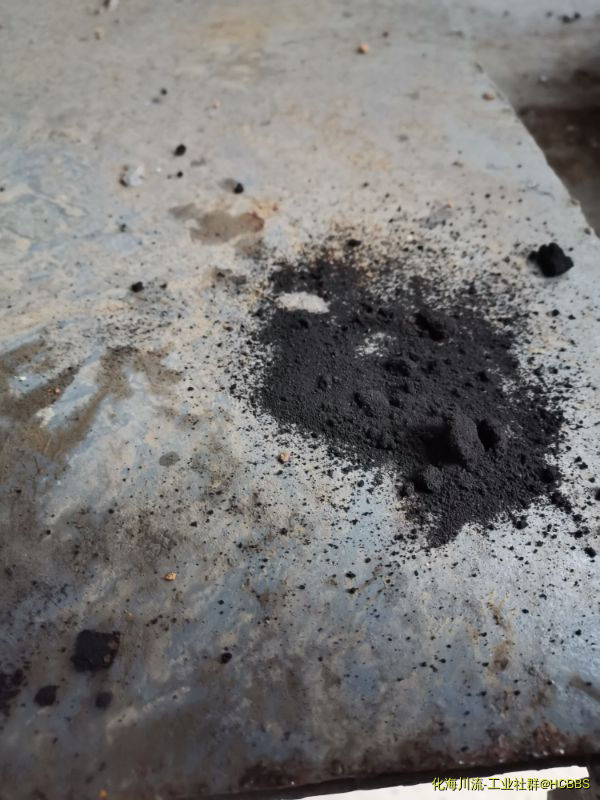

在硫泡沫压缩干燥后制取的粗硫磺粉被管链机送至焚硫炉内,粗硫磺粉进入焚硫炉内燃烧生成So2气体。有些未完全燃烧的粗硫磺粉落入焚硫炉底,被炉底900℃的温度再次燃烧。但目前发现焚硫炉底存在一些未完全燃烧后的物质,结块,取出一点后待温度降低后变成黑色粉状物质。这是什么物质啊?请教各位老师!

大神解答一下呗
发表于 2020-1-16 11:42:01
应该是焦油、钠盐和PDS的混合物。
发表于 2020-3-26 09:41:59
王者归来_QP8CPVIP会员 VIP会员 | 显示全部楼层       最后访问IP河南省
同意楼上观点,我们这焚烧炉也有,定期清理就可以。
