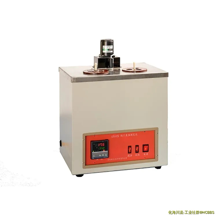

得利特北京科技有限公司生产的铜片腐蚀测定仪是依据GB/T5096研制,适用于测定航空汽油,喷气燃料,车用汽油,天然气有或具有雷德蒸气压不大于124千帕斯卡(930mm汞柱)的其他烃类,溶剂油,柴油,馏分燃料油,润滑油和其他石油产品对铜片腐蚀的程度。
为什么要测量石油产品中的铜片腐蚀呢?
因为原油是含酸的,所以绝大多数从原油生产出来的产品都有一定的酸性(腐蚀性),铜片腐蚀就是测量石油产品的腐蚀性;不同指标的用于不同级别的终端,例如:液化气中的腐蚀性,对钢材设备有微量的腐蚀性,对橡胶有溶化作用,灌装液化气终端都有塑料管,腐蚀性大,肯定会产生危险。
下面具体介绍下铜片腐蚀测定仪的试验方法:
铜片腐蚀设备用于测定柴油、汽油、润滑油或其他石油产品对铜的腐蚀性程度,本方法涉及到易燃材料,操作前要注意试样的燃点、闪点,操作时要注意安全.
铜片的准备:
1、用夹具纵向夹紧铜片,先用比较粗的砂纸(目数越低砂纸越粗)把铜片的瑕疵去掉,可来回调换夹具上铜片的方向,使铜片的六个面上所有部位上的瑕疵和以前打磨的痕迹都去掉,打磨完后可以用定量的滤纸擦去铜片上的金属屑,此时可以把铜片放入洗涤溶剂中清洗后擦干再进行zui后磨光,也可以直接进行zui后磨光,打磨的铜片均要拿镊子或滤纸来拿,不可以用手触摸。
2、用目数较高的砂纸打磨铜片或用蘸了砂粒的脱脂棉打磨铜的表面,磨时尽量沿铜片的长轴方向打磨。
3、在铜片打磨光亮后用脱脂棉擦去金属屑,铜片擦干净后放入准备好的试样中。
铜片腐蚀测定仪试验过程:
1、取样:取 30 毫升的试样倒入试验试管中,试样尽量保存在干净、深色的玻璃瓶内,试管要干燥、清洁。
2、不同的试样采用不同的试验步骤:
A、 润滑油、溶剂油、煤油:量取 30 毫升完全清澈、无悬浮水或内含水的试样倒入清洁、干燥并带有试管夹的试管中,将zui后磨光、干净的铜片放入该试管的试样中,把带有试管夹的试管放到已维持在 100±1℃的浴中,在浴中放置 3±5 小时后取出试管,检查铜片。
B、航空汽油、喷气燃料: 量取 30 毫升完全清澈、无悬浮水或内含水的试样倒入清洁、干燥的试管中,把该试管小心的滑入试验弹中,把弹盖旋紧,把试验弹完全放入已维持在 100±1℃的浴中,在浴中放置 2±5 小时后取出试验弹,用自来水冲几分钟,打开试验弹,取出试管,检查铜片。
C、天然汽油: 量取 30 毫升完全清澈、无悬浮水或内含水的试样倒入清洁、干燥的试管中,把该试管小心的滑入试验弹中,把弹盖旋紧,把试验弹完全放入已维持在 40±1℃的浴中,在浴中放置 2±5 小时后取出试验弹,用自来水冲几分钟,打开试验弹,取出试管,检查铜片
D、 柴油、燃料油、车用汽油: 量取 30 毫升完全清澈、无悬浮水或内含水的试样倒入清洁、干燥并带有试管夹的试管中,将zui后磨光、干净的铜片放入该试管的试样中,把带有试管夹的试管放到已维持在 50±1℃的浴中,在浴中放置 3±5 小时后取出试管,检查铜片
铜片腐蚀测定仪检测中铜片的检查
1、用镊子将铜片取出,可用洗涤溶剂洗去试样,也可以用滤纸擦干净铜片上的试样,不要用手触摸铜片
2、把铜片放入扁平的观察试管,避免夹持的铜片在检查和比较中留下斑迹和弄脏
3、把铜片与腐蚀标准色板比较,比较时尽量把铜片和腐蚀标准色板对光线成 45°折射的方式拿持,进行观察
4、根据腐蚀标准色板的分级来判定试样的腐蚀性
