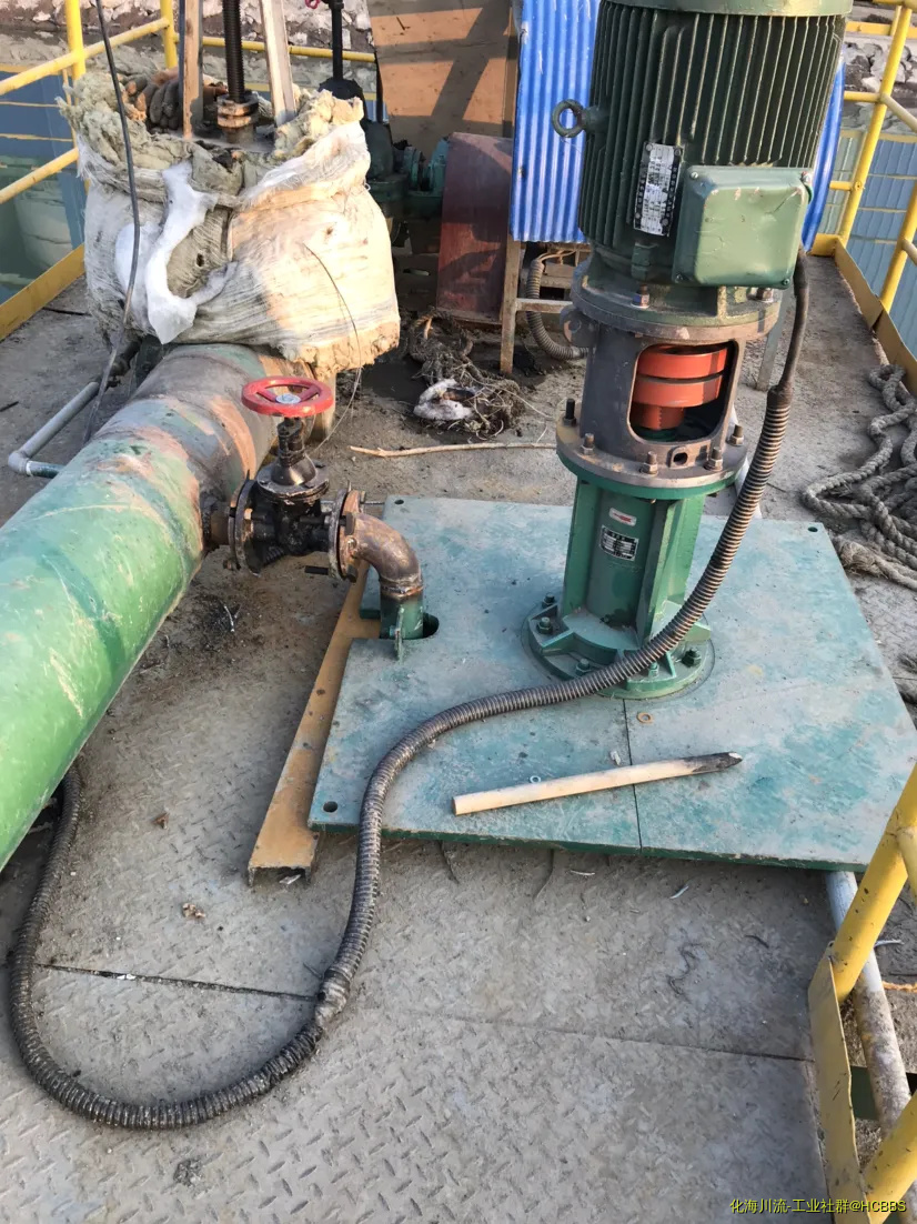

渣浆泵,停泵,泵管道有水,水回流,导致泵反转,有危害吗?有什么解决方案?

应该不会,属滚动轴承,机封也不存在转向问题。供参考。
但是,造成反转的应该是止回阀问题,应该解体看看。

白石前辈,你仔细看看图片,他们这个有单向阀吗?
就个人认识而言,建议不要让机泵倒转,可以采用先关出口阀后停泵的方法回避。

过奖,就是一个闲着没事的小老儿。 如题,这个真应该有个止回阀,不可否认,既是安装了止回阀也是要先关闭出口阀然后停泵的。 至于固定叶轮的螺栓松动脱落导致的叶轮受损,可能性很大。我忽略了这个因素,抱歉。  详情 回复 发表于 2020-1-13 08:41

个人认为不要反转为好,不清楚这台泵用的密封和轴承形式,密封如果是108或109大弹簧的机械密封,反转会和弹簧璇向相反,势必对机械密封有所伤害,其次如果无机械密封,采用的石墨轴承,反转的话会和石墨轴承螺旋槽方向相反,也有可能磨损石墨轴承。  出口有阀门,不内漏的话停泵前关闭出口阀门在停泵就好了

叶轮咋固定的,如果就是螺纹固定的,反转容易把叶轮转下来

过奖,就是一个闲着没事的小老儿。

肯定有危害,加装止回阀,或者停泵后关阀门!

不建议反转,出口加个单向阀

渣浆泵叶轮应该多数为带内丝的,直接旋在泵轴上,如果反转会造成叶轮松动

叶轮松脱!机械密封损坏,石墨轴承因缺少冲洗而损坏

叶轮也容易松动,还是要检查止回阀是否有问题。

肯定是出口单向阀有问题了啊,泵在严格要求下部能倒转的,有可能导致叶轮掉落。

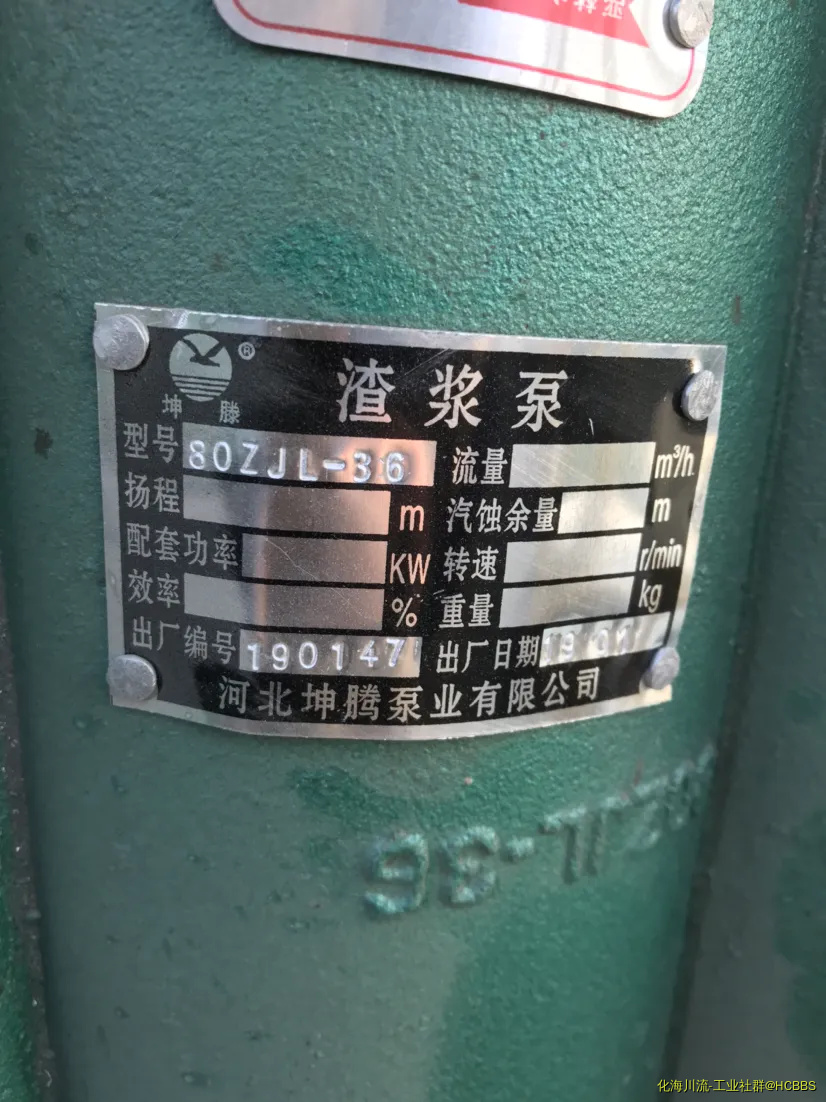

照片内型号的立式泵,叶轮为螺纹连接,在泵正常运转时,叶轮越上越紧,当发生反转时有可能使叶轮扣松脱。实际使用当用个别现场因出口无阀门,会出现出口水回流入泵导致反转的情况,对于新泵发生反转叶轮会有脱扣的现象,对于使用过一段时间的泵,随着使用时间的不同,也存在反转叶轮脱扣的可能性,但是不绝对。
叶轮脱扣只是反转带来的一项不利因素,还有其他不利因素,建议还是要避免泵的反转。

如果能加一个止回阀那是极好的,当停机时出口液柱倒灌存在有反转的情况,渣浆泵的叶轮是如果是无叶轮螺母的结构是内丝那种,可能存在松动情况。泵反转反转对电机及机封都是有一定的影响的,还好液下泵基本上都是无机封的

加止回阀
