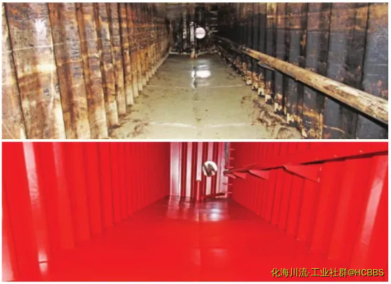

针对盐酸储罐的腐蚀泄漏问题,一般以来常用的修复方式有两种:
1. 传统补焊;但是传统补焊存在的弊端也是很大的,首先是并不能解决泄漏问题而且危险性较大,采用置换介质再补焊有工期长,工人劳动强度大的特点,会造成停机停产的巨大损失。
采用防腐涂层;其中索雷CMI重防腐材料防腐界的佼佼者,可快速、简单、有效保护设备,材料所具有的抗化学腐蚀性能,粘结性能等综合性能,避免了传统补焊修复所带来的不利影响。
针对盐酸储罐的防护,整个操作步骤也非常简单,仅仅需要以下几步就可以操作完成,具体的修复步骤如下:
1. 首先使用装有化学清洁剂的高压喷水器对储罐内部表层进行化学清洗。
2. 对储罐表层进行喷砂处理,以便除去环氧内衬现存的污垢。
3. 再次清洗储罐表层,并检查是否有碳氢化合物及氯化物残留。
4. 然后再次对储罐进行喷砂处理,并为涂覆做准备。
5. 接下来进行两层涂覆工作;首先涂覆灰色底漆,然后是红色面漆,以防止盐酸造成变色情况 。
6. 使索雷CMI涂层在177℃下热固化8小时,以增强聚合物的交联性。
上图显示的是某公司计划用于储存盐酸的储罐(上图)。首先需要进行喷砂工作,以除去原有的环氧衬层以及表面的灰尘和油脂,然后由索雷工业对其应用设备进行化学清洗并做好涂覆准备。最后(下图),储罐表面涂覆两层CMI材料,从而防止盐酸对储罐的腐蚀。但是在日常的保养中一定要定时检修,建立完整的储罐资料,方便日后的维修检查。

用特种酚醛玻璃钢做盐酸储罐(这里的特种是防制造时的微孔),就不用操心腐蚀的问题了!
