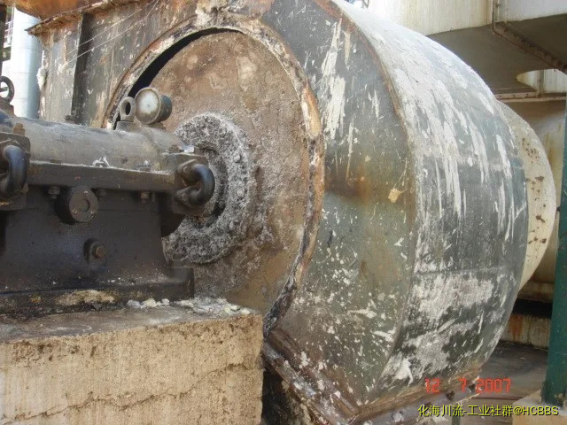

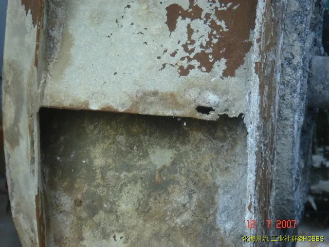

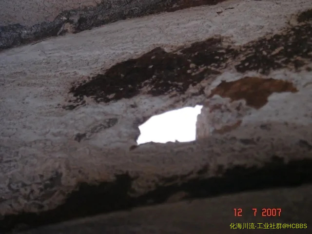

    下图是石化加热炉引风机,通过它把加热炉的烟气抽出排入大气,烟气温度100度左右。烟气的壳体为碳钢,15毫米厚。叶轮厚度有8毫米厚。该烟机没有防腐,使用近两年已经腐蚀成上图那样,只能报废,损失较大。
发表于 2020-1-7 09:48:16
去除保温的引风机

壳体腐蚀穿孔
壳体腐蚀穿孔
叶轮腐蚀
叶轮腐蚀

烧的燃气?天然气燃烧后的烟气在120度以上比较好,低于100挺麻烦,要是80左右更惨,如果是煤气就更难了,不过目前已经有很多衬里材料,转动部件没有损坏的,修修补补应该还能用吧。

燃气中的硫化物对设备的腐蚀需要引起大伙的重视,特别是低温腐蚀,很容易被人们忽视!
