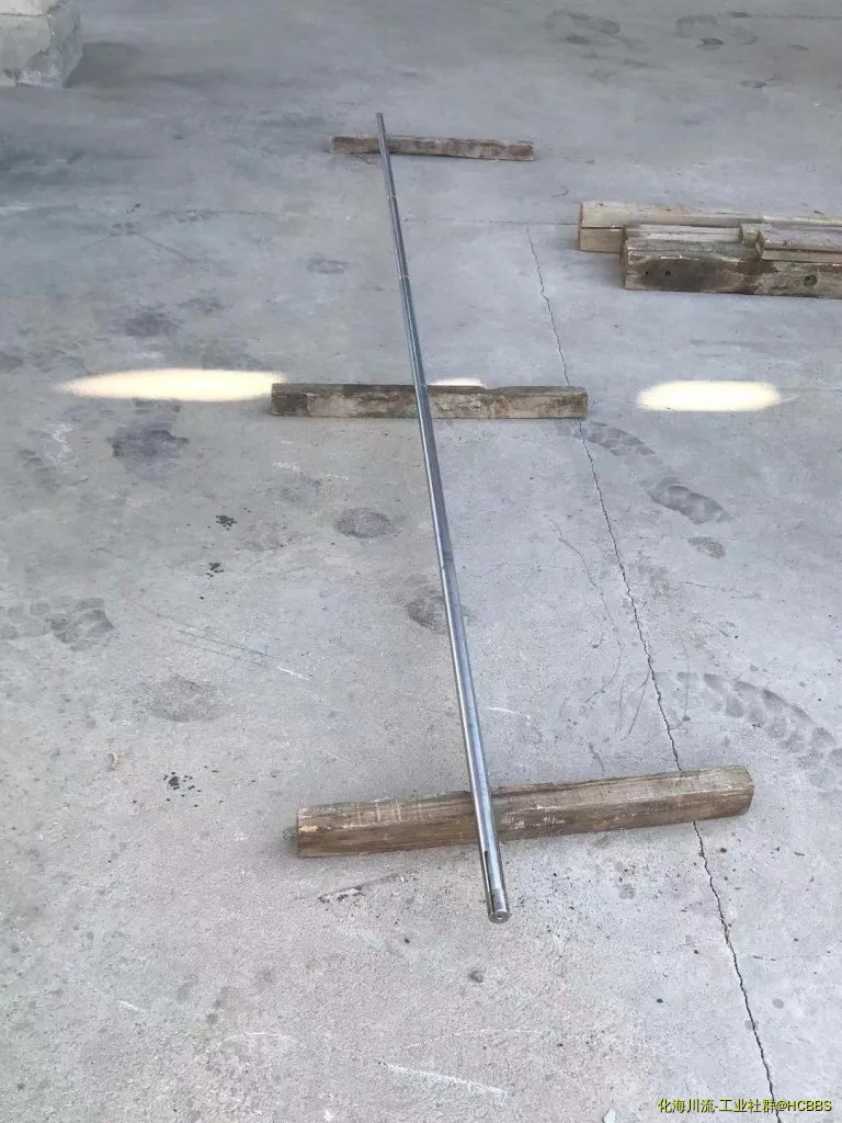

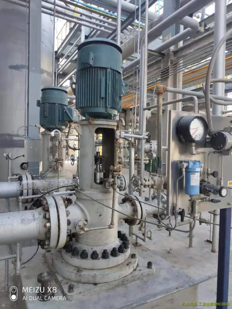

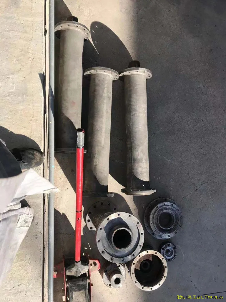

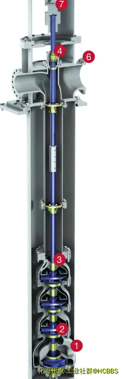

   我厂一台苏尔寿的SJD立式凝结泵,输送介质:制冷剂  泵体加泵壳有6米左右。级数:2级   中间都是支撑筒,有石墨套作为轴的固定,间隙有二十道左右。所以在对中的时候是表打到机封表面让电机靠背轮位置位于机封中间,还是表打到泵靠背轮上。但我认为表打到泵靠背轮上,不准确,因为轴于石墨套之间的间隙导致轴可以在泵桶中有位移,现在按照打机封测量径向间隙误差在5道之内,但是电机振动很大,厂家说是同心度问题,试了几次振动值都没有减小,叶轮静平衡也做了。哪样对呢?

大致结构是这样
大致结构是这样

建议电机装在泵体上单试,看看电机震动情况。
发表于 2020-1-4 21:58:05
同时,泵体的垂直度,也就是水平度要检查。联轴器是刚性还是柔性?也不排除电机转子动平衡的原因。

把水平仪方到对轮上转轴看平行度,不垂直度看说明书,应该要求挺高差不多有0.2~0. 0几mm/m吧 找厂家问问也行

石墨轴承间隙过大

机封静环座应该和轴之间有间隙可以调整的,所以打在机封表面不论是径向还是端面,可能都有对中数偏差叠加的问题。建议还是打对轮。对轮采用刚性联轴器,那么应该电机和支架上有止口配合的,相当于电机装上就是对中完好状态。但是泵轴的径向位移是否偏大,造成对中偏差呢?

石墨轴承与轴之间的间隙20道左右

机封静环座找同心,依据泵对轮对中。轴承箱作基准找正对中。
发表于 2020-1-13 12:03:25
卷毛羊VIP会员 VIP会员 | 显示全部楼层       最后访问IP印度尼西亚
海川大学一年  |  头衔:  【湿法冶金设备管理人员】
图片上看轴直径是40mm。长有6m吧
