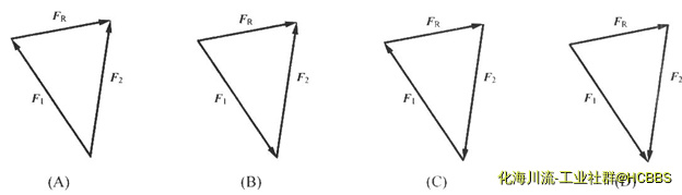

选择题:在图示四个力三角形中,表示FR=F1+F2图是(    )。
答案:B  提示:根据力的合成的三角形法则,(B)图中F1和F2首尾顺序连接,FR从F1的起点指向F2的终点,FR= F1+ F2。
提示:能阐述出解题过程的给予额外奖励,答案回复可见!
