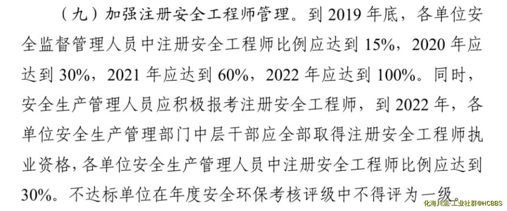

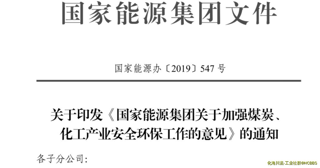

根据国家能源集团公司《关于印发<国家能源集团关于加强煤炭、化工产业安全环保工作的意见>的通知(国家能源办[2019]547号)》第九条和《关于做好2020年安全环保工作的决定》(集团公司安全环保1号文)相关要求,组织符合要求的相关岗位人员开展注册安全工程师培训,具体要求如下:
一、术语和定义
安全监督管理人员:指安健环部、各生产装置安全专职安全管理人员。未取证的需全部报名,至2022年100%取证。
安全生产管理人员:生产管理部门(质量部、机动部、生产部)、各装置工艺、设备、电、仪专业管理人员(包括工程师、主管、经理)。
二、要求:
1、安全监督管理人员:未取证的必须全部报名。
2、安全生产管理人员:未取证的,40岁以下(截止2020年1月1日)必须都报名,40岁以上的自愿报名。
3、中层管理人员:按集团要求,生产运营部、质量技术部、机械动力部中层干部都要报名,2022年全部取证。
