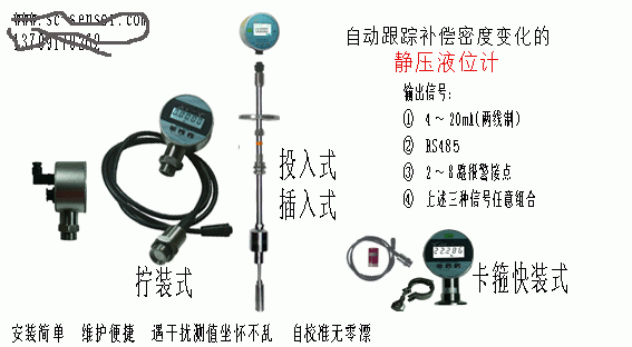

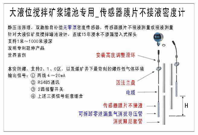

密度有变化,变化量最大有多少么?
没有数值的数学题物理题,都是不要脸的流氓题。
呵呵呵,呵呵,
密度波动算个毛,
有机溶剂算个毛,
搅拌算个毛,
老哥哥我一记撩鸟拳,捶得他毛飞蛋碎 .......
避开搅拌桨,下两根套管,投入式取压探头,顺套管投下去,就中喽 。
密度自动跟踪型投入式液位计(世界首创),两个取压探头的安装方法,与投入式密度计,是一样滴,
图说
发表于 2019-12-29 20:37:57
