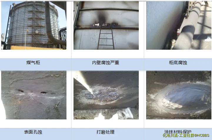

在煤气生产中常会遇到很多储存酸性气体如硫化氢、二氧化硫、氯化氢、氢及氨等的气柜和气罐,这些酸性气体在空气潮湿的情况下,变成相应的酸将对金属产生电化学腐蚀,且腐蚀程度极为严重。
除严重腐蚀设备外,渗漏外泄会直接危害人身安全并污染环境。含硫的酸性气化金属除均匀或局部腐蚀之外,还会产生应力腐蚀破坏,到一定程度钢材会发生裂纹。含硫气体对碳钢不但有表面腐蚀,而且还会出现脱碳现象,使整个钢材疏松,最后形成脆性破裂,非常危险。因此,对气柜、气罐一定要做好防护措施,保持严密不漏,经常定期检查。
转炉煤气柜的防护材料选用要慎重,煤气柜防护要求涂料耐酸性强,耐酸性气体腐蚀耐潮湿与霉菌腐蚀对金属附着力强,常温固化施工方便。气柜外层涂料耐老化、耐气候及耐紫外线照射性能一般常用的气柜耐蚀涂料的防护结构有下列几种型式:
1. 用单一涂料,同一种类涂料,有底层涂料和面层涂料。
2. 复合涂料型式,用附着力强的作底层涂料,用耐蚀性能好的作面层涂料。
3. 喷铝加耐蚀涂料型式。涂料加衬玻璃钢加涂料型式。
上述的3种涂料结构防护中,单一涂层的性能有限,耐酸的不耐腐蚀,耐腐蚀的不耐老化,达不到使用要求,第3种则造价较高,并且施工操作较麻烦,耽误大量的人力、物力。常用的复合材料中,索雷碳纳米聚合物材料是其中的佼佼者,被广泛应用。
