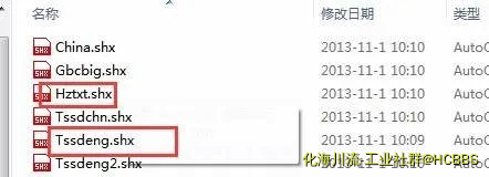

一、安装钢筋等级字体
1、由于钢筋是有专有字体的,本可以直接进行这里的第二大步,插入即可,不过为了避免操作之后显示问号,这里先安装两个字体,复制引号内的内容“tssdeng.shx下载”、“hztxt.shx下载”,下载这两个字体之后解压,然后复制。如下图所示:
2、在桌面上右击浩辰CAD快捷方式,然后在左下方点击“属性”,进入安装属性界面。
3、出现一个对话框,在左下角找到并点击“打开文件位置”。
4、进入到安装浩辰CAD的位置中,点击“fronts”文件夹打开它。
5、进入到“fonts”文件夹中,使用“ctrl+v”,或者是右键点击,选择“粘贴”,粘贴刚才的两个字体。如下图所示
