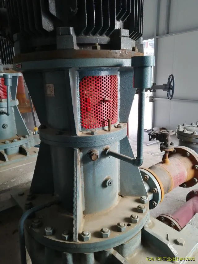

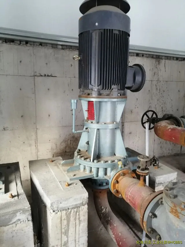

今天逛新装置,看到个立式泵入口没装阀门,我就问了车间人员,他说这是自吸泵不用入口阀。
我一看效率75%,我的知识还停留在自吸泵比离心泵效率低20%以上的年代。当时都蒙了!自吸泵还有这么高的效率?而且必需气蚀只有1.5M!!去档案室还没找到这个泵的说明书。。。网上查了查貌似叫排吸泵。比较好奇它的结构

楼主去拍几张照片呗,泵实物图、铭牌照片。这样我们才好帮助。。。

入口没有阀门,不代表泵内部没有防倒流的结构,低20%的说法哪里来的,对于容积效率很高的大流量泵远没有那么大的差距,立式泵的汽蚀余量大都很低的

海川12年就有讨论同步排吸泵的,我今天才知道有这种泵,一会去现场拍几张图,主要我想知道内部啥结构,没有说明书只能等泵坏了拆着看了。

泵厂说有专利不给结构图,等以后坏了在看原理吧。。。这几天也没找到相关的结构图
