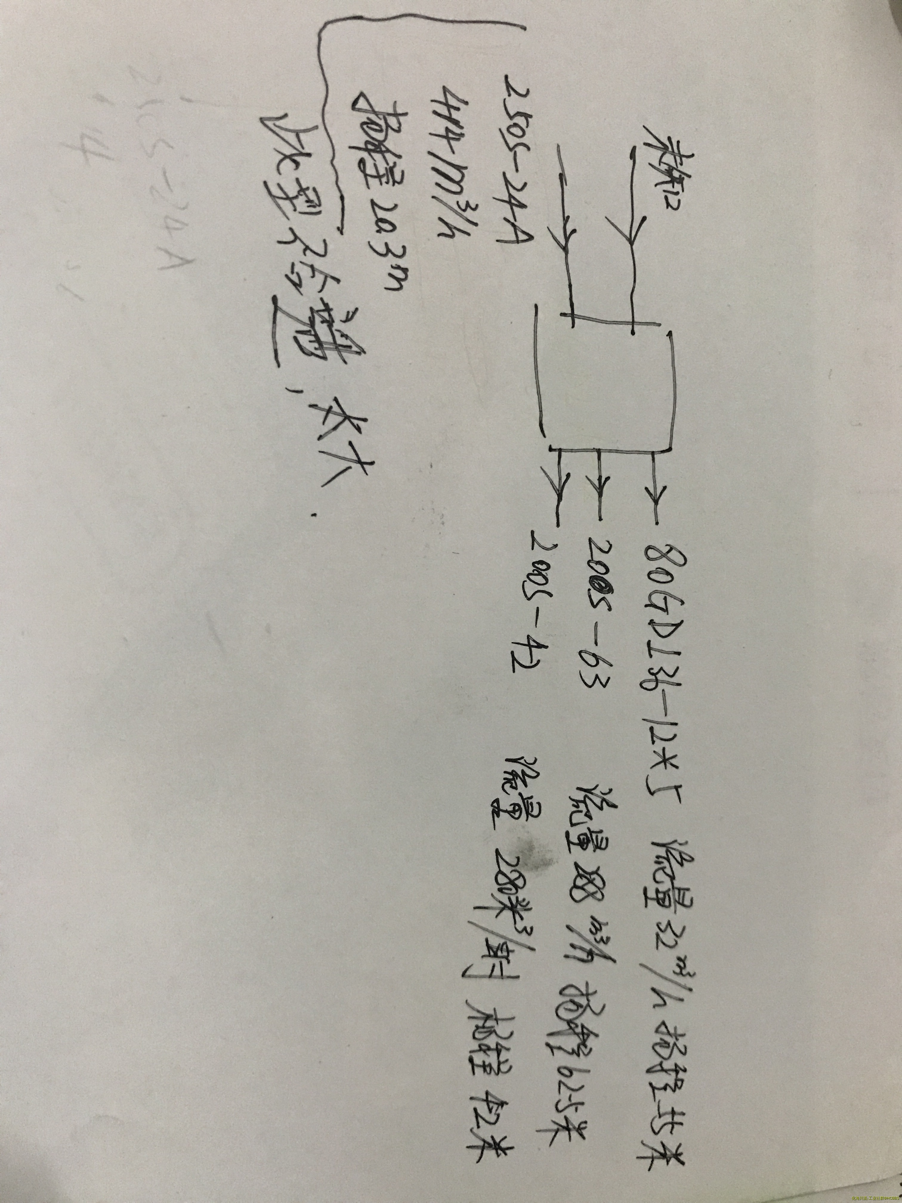

现在3个泵从罐体抽水,2个离心泵一个水封泵,型号为200S-42、200S-63、80GDL36-12*5,往罐里补水有两台泵,一个常转,不知道型号,缺水就转另一台,大概赚10分钟补满水,型号为250S-24A,大概一个多小时补一次水,太浪费生命了,调节截门,截门开的非常小,也就刚出水的样子。

啥也不写谁能选出来

wx_一路顺风73966楼主 VIP会员 VIP会员 | 显示全部楼层       最后访问IP河北省
泡沫_ZPTK 发表于 2019-12-22 22:31
啥也不写谁能选出来
还需要什么资料
我觉得也是
280立方的泵截门开了不到一半,另一台泵大概460-500吧,有空问问他们。
