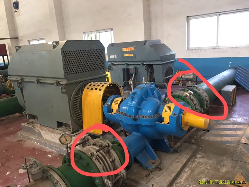

请大家支招 ,泵运行进出口方向振动大,振幅达到15丝。现在已经确认系进口管道振动引起的泵振动。进口装的是波纹管减震器。在不改变结构状态下,怎么消除管道振动。谢谢????

个人认为是工艺原因或设备原因,入口如果比出口振值大。很大原因是管线细了。如果两头差的不多。找设备因素吧

管件都这么靠近泵进口干什么

进出口异径管考虑顶平安装,另外检查下进出口管线上面的波纹管的安装状态,尤其是定位螺栓。

看照片不是新泵,既然已经运行有一段时间,现在振动大了,为什么就确定证明振动一定就是管道造成的?建议还是先从联轴器对中、泵转子等方面去排查为好。

你确定基础没问题,底脚螺栓,联轴器对中,转子轴承及介质温度。都考虑进去了么得一项项排除。

波纹管的收紧螺丝要全部松掉,减弱管道对泵的影响
全部试过了,还是振动
穿墙处是1.8但波纹管处是7.5

泡沫_ZPTK 发表于 2019-12-22 20:53
管件都这么靠近泵进口干什么
空间不够。老系统新泵
泵换了一台,还是这个振动值

大流量泵都有此类问题,管内流动湍流,对管壁冲击严重,就会引起振动,建议在进出口附近可以拆下的短管内部,焊接若干纵横排列的“井”字状整流板,可以解决振动问题

检测泵底脚处振动多少了吗?

从图上看波纹管上定位螺丝杆不能有紧度,如果有要松到自由状态,这样波纹管才能起到减震作用,

#波纹管别劲,
