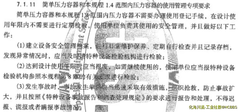

RT:我们公司想生产几个1立方/0.8MPa的储气罐;要按说量大组批生产合适,但是我们不是专业做储气罐的,做出来也没销路。那么少量生产我们是不是应该:1.图纸设计按GB/T150  2.无损检测每台都做不再抽检了  3.不用做型式试验了(没组批)    同样还有几个疑问:1.按GB/T150设计使用单位还用报检登记吗?  2.图纸是否还能只给用户复印件(PS:我们公司没设计能力只能买人家图纸,对于小储罐价格影响还挺大)3.用Q235B的板还用复验吗?(看了看专业做储气罐的很多还在用Q235B) 4.封头和筒体是用永久垫板还是缩口封头还是氩弧焊打底合适。问题有点多,请大佬解答,谢谢!!

既然不按简单压力容器处理,那所有只适合简单压力容器的放宽要求都要取消,按常规的压力容器要求执行啊

竣工图肯定要给用户提供加盖有效设计印章的

我这边特检院说还可以按简单压力容器算因为大容规,但是必须按GB150设计实际上他的意思:射线检测什么的不能抽检,要每台都做其他资料方面和成批的一样。   有看了看大容规附录A2(P103页)好像是这样,不需要登记    但是图纸这一块有疑义不知道能不能给复印件

按大容规要求的非简单式压力容器,图纸就需要按台提供正式图纸

不走简单容器的话,就要按常规压力容器报监检了,更严格的。
1.要报检、登记。
2.图纸要有设计红章。
3.用Q235B的板,对着150.3附录看看复验、温度下限等,厚度应该不超标。
4.封头和筒体焊,用垫板是最简单的单面焊,氩弧焊打底相当于双面焊,条件允许的话,当然是双面焊质量好,看设计、制造沟通了。B缝不计算,其焊缝系数也没啥用处。至于缩口,没接触过。

看大容规附录A2:少量生产的应按GB150设计,但是使用管理是和组批生产的一致的(因为他本质还是简单容器并且制造过程比组批的更严格了,所以出问题的概率应该是小于组批生产的),也就是说不用报检和登记的。资料就有分歧了,当然给人家红章图稳妥一些,不过咱不是看着简单容器能给复印件能省一点吗。。。
发表于 2019-12-26 11:49:57
附件A2规定
附件A2规定
简单压力容器使用规定
简单压力容器使用规定
0000077778楼主 VIP会员 VIP会员 | 显示全部楼层       最后访问IP山东省
有做储气罐的专家吗?   批量产的储气罐都不会采用氩弧焊打底的,估计是因为效率低。但是永久垫板会不会出现贴合不好的问题?
