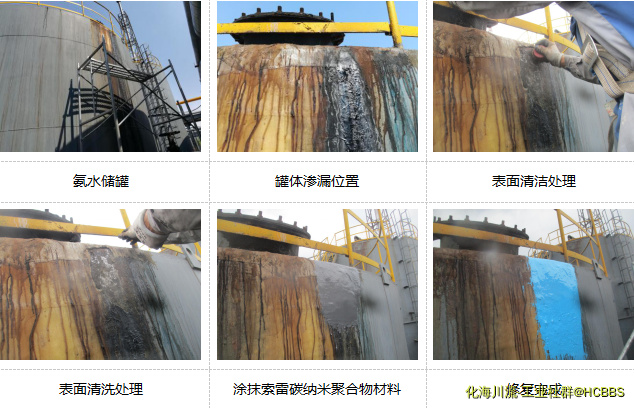

一、浅析氨水罐发生泄漏的原因
(1) 氨水罐设计、制造不合理氨水罐设计、制造选材不当或壁厚不够,以致不能承受工作压力而发生破裂,造成泄漏。
(2) 安全装置不全或失灵如果没有装设安全阀或安全阀失灵,就无从泄压,一旦因工作状态突然发生变化导致压力增高超过氨水罐的承受压力,,造成氨泄漏。
(3) 氨水罐运行缺陷氨是应力腐蚀敏感介质,液氨引起的应力腐蚀可导致氨水罐破裂;另外,长期运行的氨水罐受内外介质的腐蚀,壁厚减薄,也可造成氨水罐破裂而发生氨泄漏。
(4) 氨水罐附件缺陷氨水罐的附件(如法兰、阀门、管道、液位计、弯头、安全阀等)出现问题或发生故障,亦可造成氨水泄漏
二、索雷碳纳米聚合物材料现场治理技术:
索雷修复技术是利用碳纳米聚合物材料特有的粘结性能、耐腐性能、机械性能、耐酸碱性能和针对性的修复工艺在线修复氨水罐存在的泄漏问题。修复工艺简单,便于操作,极大的缩短治理时间并且不存在任何安全隐患,可实现在线治理,修复效率高,完全可替代传统的补焊措施。
某企业的氨水储罐在使用过程中,由于环境因素影响和介质温度对罐体的影响包括介质外泄腐蚀对罐体造成的腐蚀等,焊缝部位或罐体表面经常出现点渗漏或裂纹渗漏等形态的问题。随着使用周期延长其渗漏问题尤其严重。氨水储罐参数:介质氨水、焦油等;温度80-90°C;渗漏部位:顶部边沿焊缝部位渗漏及罐体局部漏点坑洞;压力:罐体自压。修复方法如下:
1) 现场出现泄露的氨水储罐位于罐体顶部位置;
2) 近距离观测漏点位置、泄露形态、腐蚀严重程度并确认治理方案;、
3) 用铜刷和砂纸对漏点周围金属表面进行处理,露出坚实的金属表面并去除表面焦油、杂质、污物等;
4) 表面处理完成的表面用无水乙醇进行清洗和冲洗,进一步清洗杂质确保粘接质量;
5) 首先使用索雷SD7101H材料对漏点进行在线封堵,在罐体自身温度的情况下使材料快速固化并达到漏点治理的目的;
6) 使用索雷SD8005材料对修复部位进行二次加强保护,并且起到耐腐蚀、抗老化等作用。
因为氨水属于易燃易爆的有毒液体,氨水罐泄漏会出现比较严重的危害,第一是刺鼻的气味会对人体产生严重刺激反应;第二是浓度到达议程程度会出现爆炸因此出现问题要及时解决,使用索雷碳纳米聚合物材料可以在短时间内实现修复并且具有良好的使用效果,实现现场快速反应,帮助企业节省资源。
