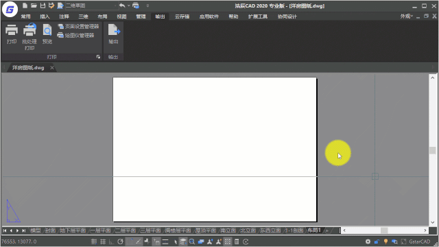

小编这里打印出来的是一个多页的PDF,我们可以利用浩辰CAD 2020当中的【批处理打印】功能来实现,也可以通过点击浩辰CAD图标当中的【输出-PDF】来实现。浩辰CAD 2020升级了PDF的输入输出功能,不仅将PDF输入为可编辑的CAD对象,还提高了PDF的输出质量。

布局、视口设置好之后,我们点击【批处理打印】。在图纸列表中,我们删除模型空间的图纸,因为模型空间并没有进行打印设置,我们只保留图纸空间的各个布局来完成出图。
“发布为”选项中,选择PDF就会打印成一个多页“PDF”,而选择“页面设置中指定的绘图仪”则打印的是多个单页PDF
(批处理打印)
