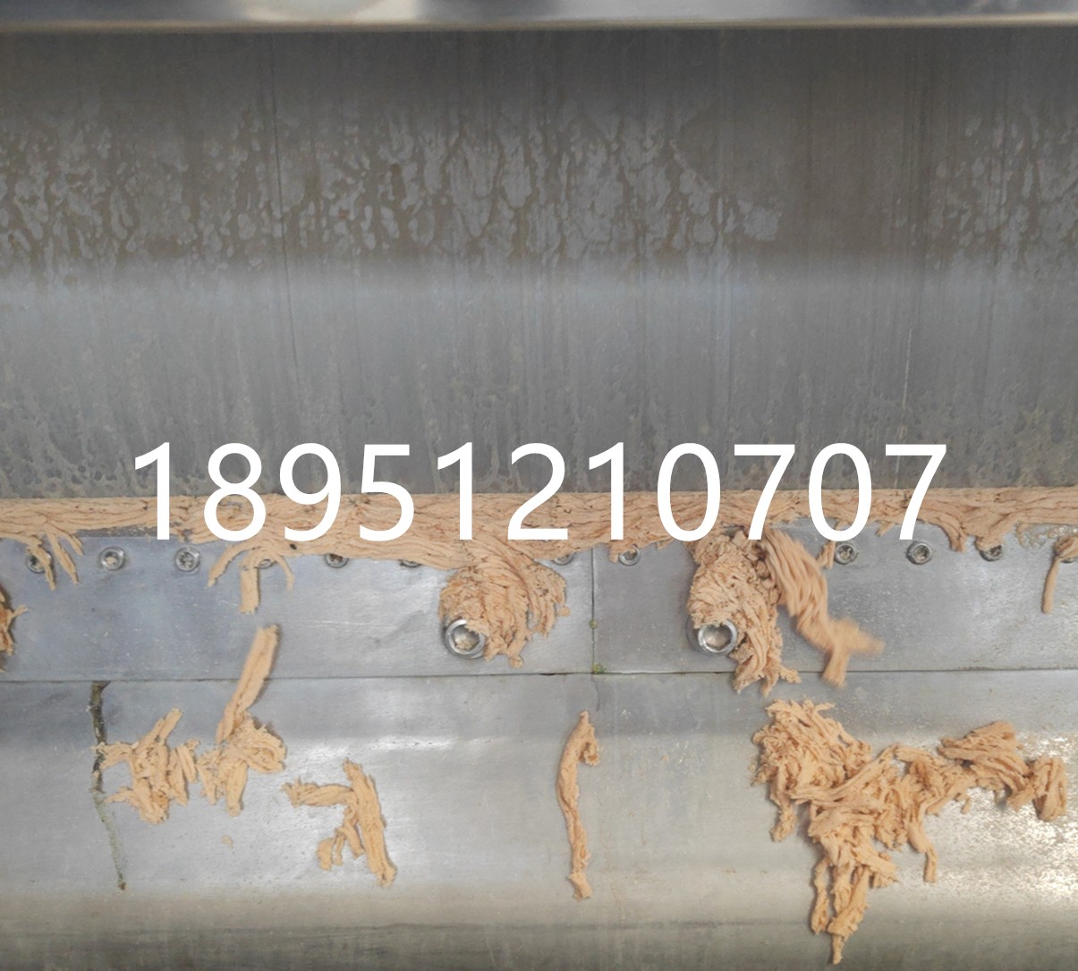

滚筒刮板干燥机是附在回转的滚筒筒体上液相物料以热传导的方式进行连续操作的干燥设备。料液同布料装置在一定的转速回转的滚筒外壁上形成料膜,被连续通入的加热介质(水蒸汽或导热油)的热滚筒壁所加热,料膜被干燥后由刮刀刮下。

母液干化——高盐废水浓缩后母液的干燥工艺
高盐废水是指总溶解性固体大于3.5%的废水,并至少有计量以氯化钠表示的大于1%的质量分数,含有氯离子、钠离子和硫酸根离子等成分的无机盐,主要来源于制药、农药、煤化工等精细化工行业的零排放、盐析、精馏及膜分离等工段,其成分复杂、水质多变、处理难度大。
目前,国内企业大多采用机械蒸汽再压缩技术(MVR)和多效蒸发对废液进行浓缩减量化,但高含盐废水中含有较多的高沸点有机物,在蒸发浓缩过程中这部分有机物并不能随水蒸汽挥发,也不能进入浓缩后结晶的固体盐中。因此,这些有机物残留在结晶母液中,母液富集过程中杂质离子逐渐增多,所得盐分品质会降低,故而需不定期外排母液减少杂质离子对盐分品质的干扰。
     针对目前这类残留母液,我司在现有工艺基础上,开发出一种杂盐母液废水减量干化的新工艺,该工艺使高盐废水经过多效或MVR连续浓缩蒸发,所产生的杂盐浓液通过滚筒刮板干燥机直接干燥处理。蒸发出的水气经过水膜除尘后排出。结合高盐高COD废水的特点,减少了杂盐废水的处置环节,使废水减量干化。
