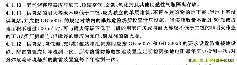

我们的分析室会用到瓶装的压缩氢气、压缩氮气、压缩氩气、压缩空气,为了使用方便,将气瓶存放点设置在靠近分析室的固定房间。它们的共同点就是压缩气体,不同的主要是氢气易燃易爆,氮气和氩气属于惰性气体,因此在存放的时候把它们放置在一起。
问题是压缩空气含有氧气,如果跟氢气瓶存放在一起可以吗?如果不能混存,为什么?如果存放点符合相关技术规范,那么存放数量有限制吗?

参见《氢气使用安全技术规程》(GB4962-2008),第4.1.10
另外,多数情况下,把氢气瓶供气间单独设置于边缘处,内部隔墙采用抗爆结构

气瓶的储存要求可参考下GBT 34525 8条款和QSY 1365 4.4条款,另外每个行业的安全生产标准化评定标准都会有关于工业气瓶的具体考评要求,一般都是可燃气体气瓶和助燃气体气瓶不准同库存放,查询GBT 16163得知,空气的FTSC编码为1140(助燃),氢气的FTSC编码为2140(可燃),故氢气瓶和空气瓶不能放在一起。
