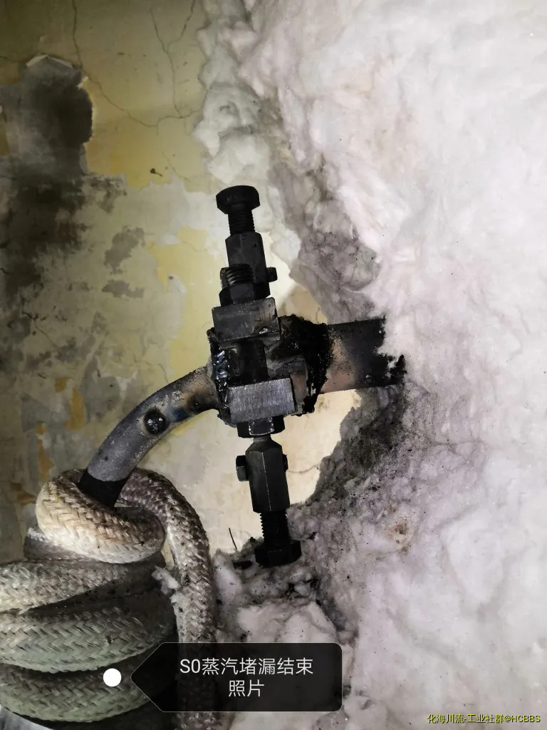

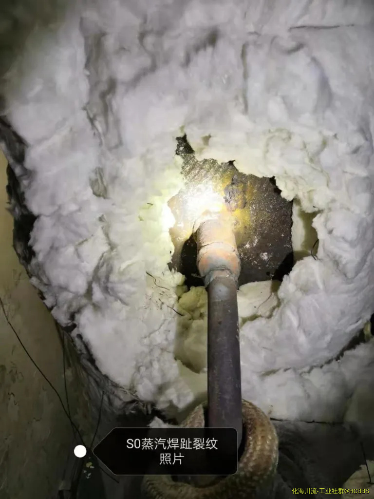

9.8MPa、540℃蒸汽管道旁路大小头直径32mm管径焊趾裂纹长度20mm。经过捻缝、带堵漏卡具、焊接、注胶 S0蒸汽焊趾裂纹.webp 后堵漏结束。

学习了,请教下捻缝是什么意思?怎么操作的?
发表于 2019-12-18 11:04:58
SHX楼主 VIP会员 VIP会员 | 显示全部楼层       最后访问IP陕西省
就是在用9.8Mpa、540℃蒸汽管道。捻缝就是用气动捻缝机(高频振动)把裂纹先锚住再带卡子焊接注胶
这几天9.8Mpa540℃焊趾裂纹又堵漏了一个

mrwangchaoVIP会员 VIP会员 | 显示全部楼层       最后访问IP陕西省
没有什么正常工艺 ,这个地方为什么会裂,原因找到后采取下一步预防措施,受力问题还是焊接热处理问题,不知道你的是什么材质,是不是Cr,Mo系列的。
发表于 2020-1-16 09:47:58
材质:12Cr1MoV
