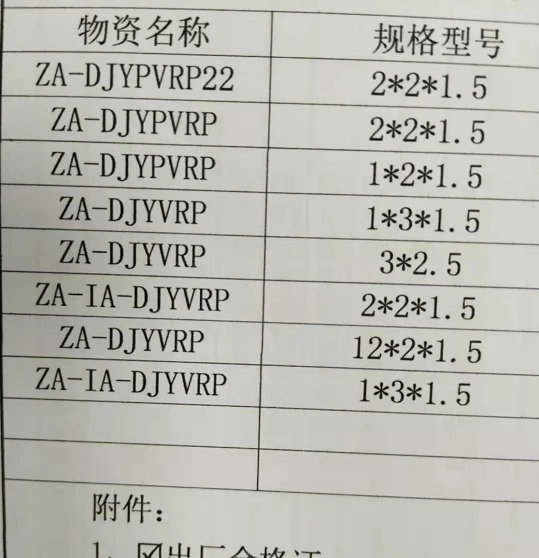

唐利民VIP会员 VIP会员 | 显示全部楼层       最后访问IP河南省
回帖奖励 +1 财富值财富
我们这用的线缆有一部分是这几种
发表于 2021-4-26 10:51:06
