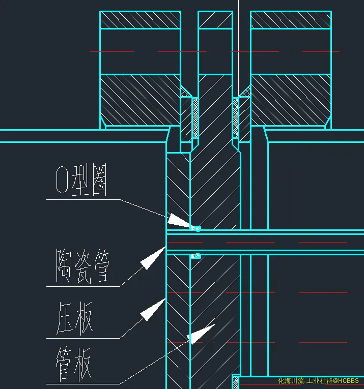

如图所示的类似换热器结构的设备,管板与换热管(材质陶瓷)连接采用非焊接、O型圈密封的结构,管板厚度大家是怎么计算的,SW6里没这种连接形式

推荐的计算途径有二:1、检索国内外采用该连接方式的计算方法,手工计算;2、管头非焊接连接,那相近的就只能是胀接了。如果能确保使用工况与胀接适用工况接近,以及该连接结构使用的有效性,那就可用胀接简单校核。不过由于是标准所没有的结构,连接结构的效果未知,不能简单的按强度胀计算,必须通过试验,得出该连接与胀接相关数据的百分比,再代入计算、校核。

目前为止还没检索到相关计算方法,途径二通过试验的方法短期不现实啊

不理解,除非你这种结构是拍脑袋或是哪里COPY过来的,不过就算是COPY过来的也是有使用数据的。很多设备的工厂化应用都是通过实验室、小试、中试,一步步实现的。规则设计、验证性试验分析、对比经验设计、有限元应力分析都需要试验或是使用数据支撑,不然就无从谈起了
