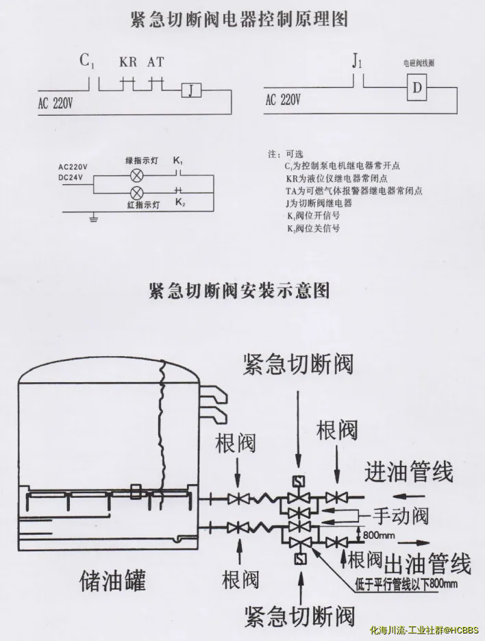

油库防爆紧急切断阀(油库罐区罐根阀)
  防爆紧急切断阀一种新型紧急切断阀,是用来预防油库发生油液泄漏,油罐油液发生溢油、火灾、爆炸等安全事故的可靠的必不可少的按照保障装置。对于保障财产和人身安全起着特别重要的作用,它与液位仪、可燃气体报警灯相关安全仪器联动,当油库或化工厂(库)发生安全事故时,切断阀通过获得报警输出的型号或紧急停电将快速关闭,切断油液或化工液体,从而防止事故再次升级的可能性。
二:适用范围及用途
本产品适用于油库、化工厂(库)内的油罐进出油管道,当油液或化工液体发生外溢泄漏、火灾时,紧急关闭切断阀,切断油液或危险化学品液体。减少因泄漏造成爆炸事故及火灾事故的发生,确保国家和人民的生命财产安全。
三:主要技术参数
产品型号:NDFB41-16
公称通径:DN100  DN150  DN200   DN250  DN300
结构形式:活塞式
适用介质:  油品  化学品    液化气
防爆等级: ExdIIBT4  GB
防护等级:IP65
工作压力:0.01~1.6 Mpa
工作电压:AC220V±10% 和DC24V±10%
最小压差:0.01 Mpa
阀体材质:铸钢(根据用户要求可定制不锈钢阀体)
电气接口:G1/2
法兰标准及等级:GB/T9119-2010  JB/T79  PN16
工作环境条件
1.切断阀适用于IIB级表面温度不高于T4组的爆炸性混合物的场所,如汽油、煤油、柴油、航煤油、粘度不大于恩氏润滑油及化工液体等。
2.电源电压波动不得超过额定电压的±10%
3.进口管道必须设置过滤装置
4.环境温度-40℃~+55℃
5.环境湿度不大于90%
五:产品结构特征
结构形式:活塞式
工作原理
切断阀为常闭型,安装与油罐管道进口发德上方和出口阀的下方。油液正常通过时,可实现自动控制或手动控制,当使用自动控制时可与油泵电机控制、液位仪控制、可燃气体报警器控制等相关安全仪器相互联动,当液位高位报警,可燃气体报警或其它安全事故时,切断阀通过获取到的相关报警信号,将油源或危险化工液体紧急切断,紧急切断阀将快速关闭。从而防止了事故再次升级的可能,此阀为安全阀,不可当做工作阀。
  手动控制是用来临时应急使用,如调试时使用。如调试结束后应把手动阀关闭!一般情况下不得使用,以免造成控制失控。

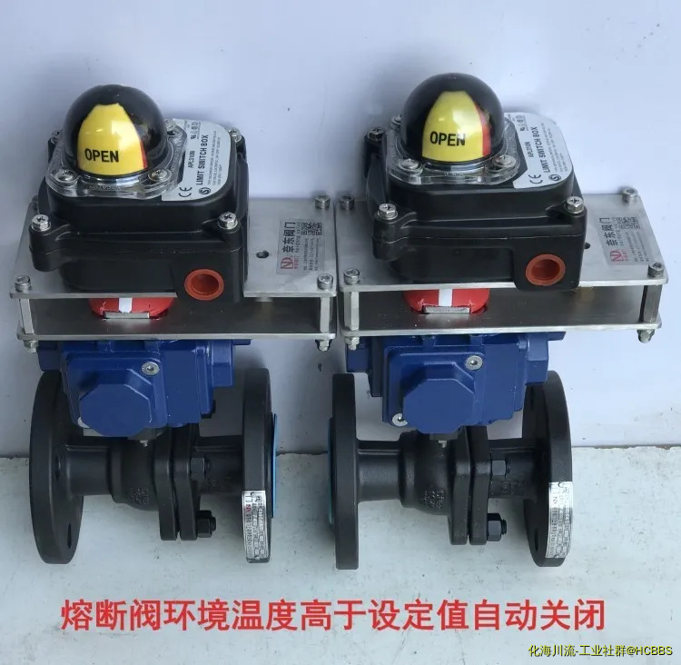

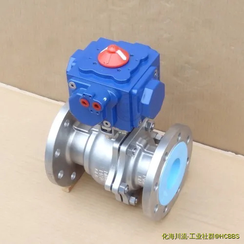

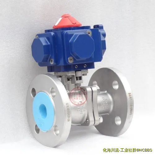

再推荐一款产品:防火温感熔断阀 仅供参考
防火温感熔断阀工作原理
防火温感熔断阀是安装在油库、化工储罐进出口连接配套使用。当环境温度超过一定范围值时,熔断阀上的执行器的熔断装置熔断,阀门自动关闭,  起到安全防火作用,从而防止事故再次升级的可能性。
产品特点
1、火灾时无须电气动控制,全机械感温切断
2、熔断温度为 165°F  (74℃) 100℃ 150℃ 200℃
3、材质有碳钢,不锈钢,衬氟
4、阀体有球阀与蝶阀
5、连接方式:球阀/螺纹,焊接,法兰。蝶阀/对夹,法兰
6、应用介质:氨,燃气,液化气,甲醇,油品,可燃气体/液体。
