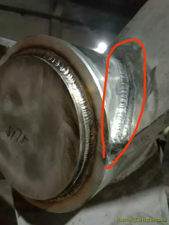

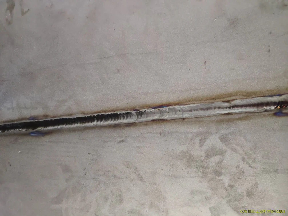

这个钛焊接怎么样,专家点评一下。

这是焊了个搅拌?

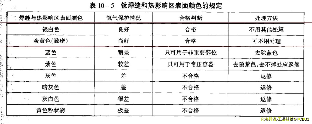

钛主要是要惰性气体保护好。。。发蓝,就氧化严重了。。
发表于 2019-12-12 07:53:43
wx_是我彬66526VIP会员 VIP会员 | 显示全部楼层       最后访问IP山东省
你这焊接的不太行啊。里面充氩是必须的,焊枪后面保护的氩气别太冲,别把焊枪本身喷出的保护气流充散了了,微微发黄可以接受。蓝色有点差了。焊完用手拿着钢丝轮擦两下颜色就掉了。我干设计之前就干电焊。\ud83d\ude05\ud83d\ude05\ud83d\ude05
