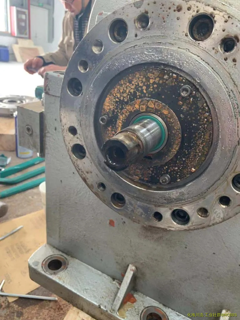

[求助] 高速给水泵叶轮怎么拆下来

简介--顶丝顶,实在不行就得烤烤了-登录查看全文

简介--制作拉马,再加热。-登录查看全文

简介--外套加热,两个螺丝孔的部位要拧上挂住的金属勾。用拔轴承的工具就行了。-登录查看全文

简介--有顶丝位置吗-登录查看全文

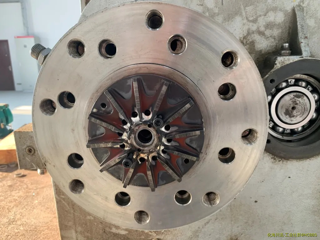

简介--叶轮上磨损很明显-登录查看全文

简介--备件价格高吗,不高整体都换吧,拆下不来是不是过热以后粘接了。-登录查看全文

简介--必须拉着再加热-登录查看全文

简介--没好招哦,这个叶轮一般是不锈钢的,而且与前后隔板有严格的间隙要求,不论加热用拉马还是用顶丝,尽量都要防止它变形-登录查看全文

简介--这个泵我们拆过很多次了,没出现过这种情况,看情况是叶轮和轴套粘住了,做个拉马一边加热一边拉吧-登录查看全文

简介--顶丝焊接一个挂钩,挂在拉拔器上-登录查看全文

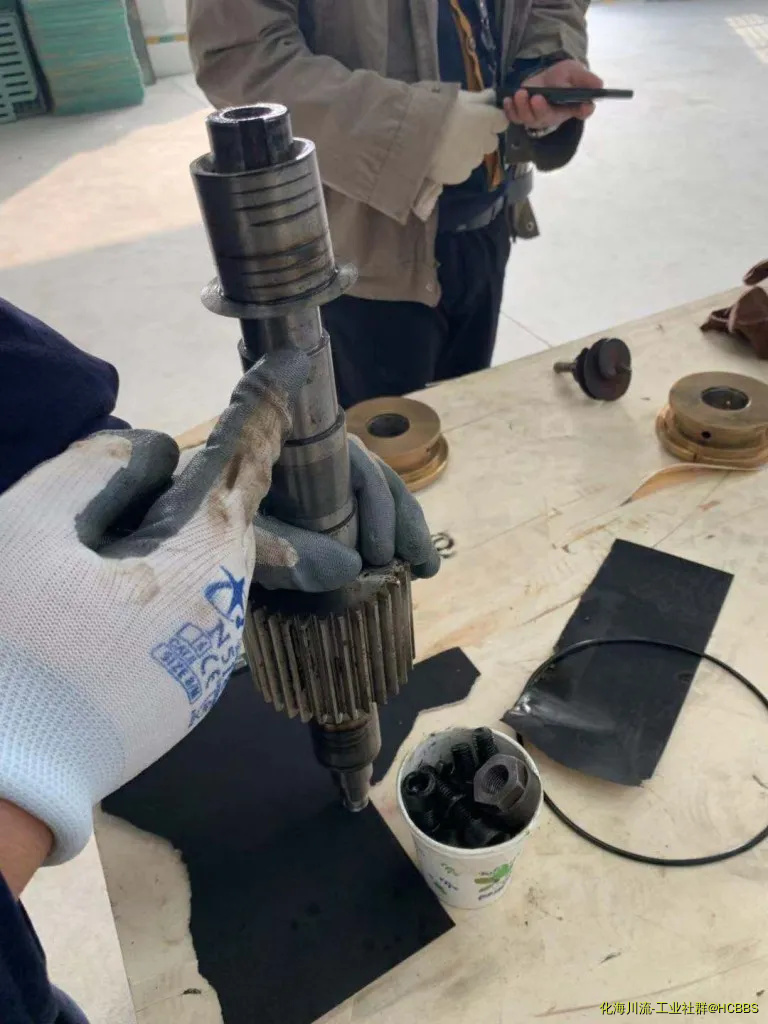

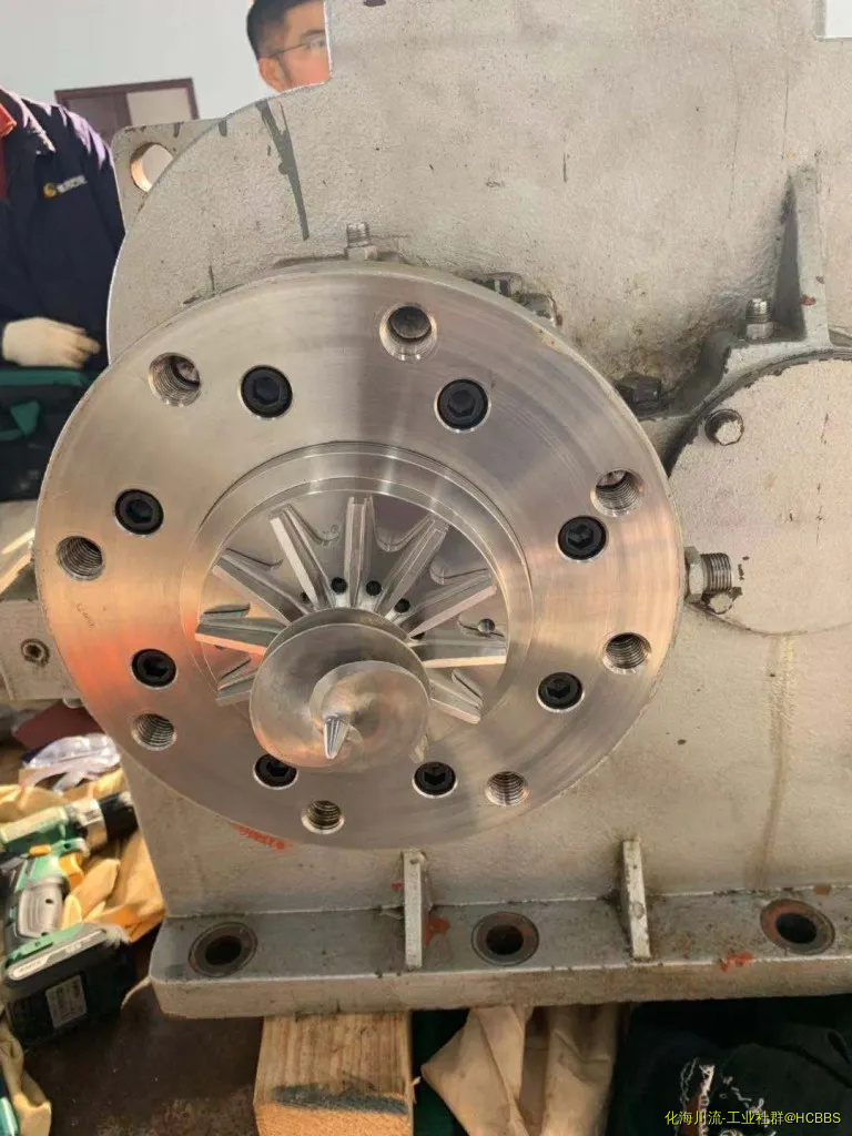

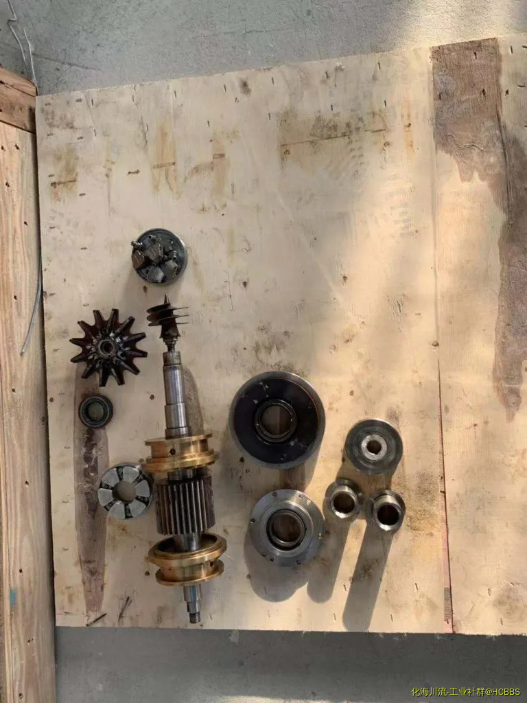

简介--拆下来了,顶丝顶加铜棒砸。里面全坏了,就剩减速箱和低速轴好的了。换了一套新的。。。。。-登录查看全文

简介--午夜阳光_RWPP 发表于 2019-12-10 08:50 有顶丝位置吗 有的,光顶顶不下来-登录查看全文
