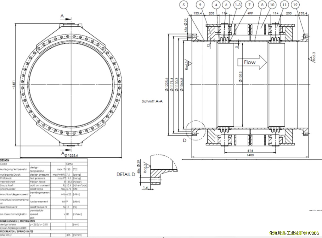

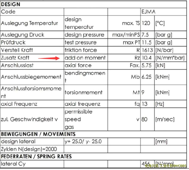

请问下图中是什么形式的膨胀节?大拉杆的吗?为什么设计参数中有add on moment,firiction force,如何考虑到CII模型中模拟计算?

直管压力平衡型膨胀节

英语不好,看图应该是复式铰链型补偿器
发表于 2019-12-11 08:38:04
中间多了一个销子,不知什么作用。  详情 回复 发表于 2019-12-11 15:37

像复式万向铰链型膨胀节

中间多了一个销子,不知什么作用。

不是专业的技术人员,个人猜测请拉板稳定作用的
