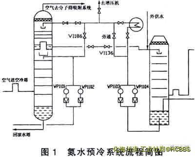

简介--预冷系统操作过程 1. 必须掌握本岗位的设备机械性能、结构及水冷机组制冷剂、油、水路的工艺流程,严格按操作规程操作。 2. 负责冷冻机的启停,以及冷冻泵、冷却泵的启动、停泵、倒泵,压力的调整。 3. 要服从班长的领导,坚守工作岗位并与其它操作人员密切配合,精心操作,确保设备正常运转。 4. 检查温度指示仪表、压力指示仪表,指示情况应正常。 5. 检查曲轴箱,油位应正常。 6. 检查空冷塔、水冷塔的液位,应在工艺正常范围内。 7. 检查冷却泵、冷冻泵运行情况,出口压力是否正常。 8. 水泵电机应无异响。 9. 仔细检查系统,如发现异常,及时向班长汇报,如遇紧急情况立即停车后,及时将发生的情况向班长汇报并将发生的事情经过及时处理,结果如实的填写在交接班本上。 10. 对工作要认真负责,按时填写记录,每隔30分钟巡回检查设备一次,发现事故及时处理,杜绝自身责任造成事故。 11. 遵守劳动纪律,不经班长同意,不得擅自脱岗或找人替岗。 12. 随时保持设备及现场卫生清洁,做好交接班记录。 13.任何情况不得在水冷塔上部探头查看塔内情况 .guestviewthumb {margin:10px auto; text-align:center;}.guestviewthumb a {font-size:12px;}.guestviewthumb_cur {cursor ...-登录查看全文
