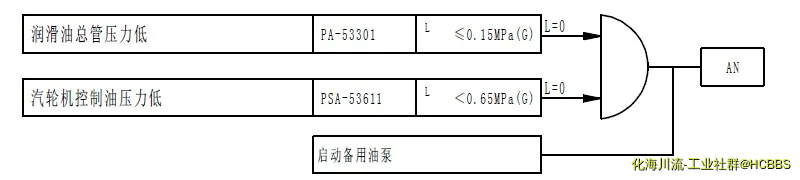

如图,为什么润滑油总管压力低和汽轮机控制油压力低是一个与门,两个低报都达到条件才报警呢,难道不是应该0.65mpa先报警提醒吗,

后边不还有个AN么

AN是一般报警的意思。

备用油泵会在0.65自启,而图上有备用泵自启的报警提示,所以第一个与门在0.15才报警,也是可以接受的。但是有的多此一举的意思吧。

控制油压没设自启,准备增加
