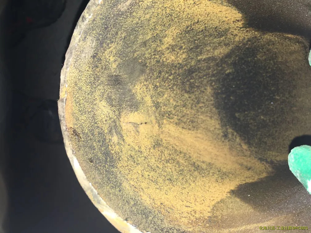

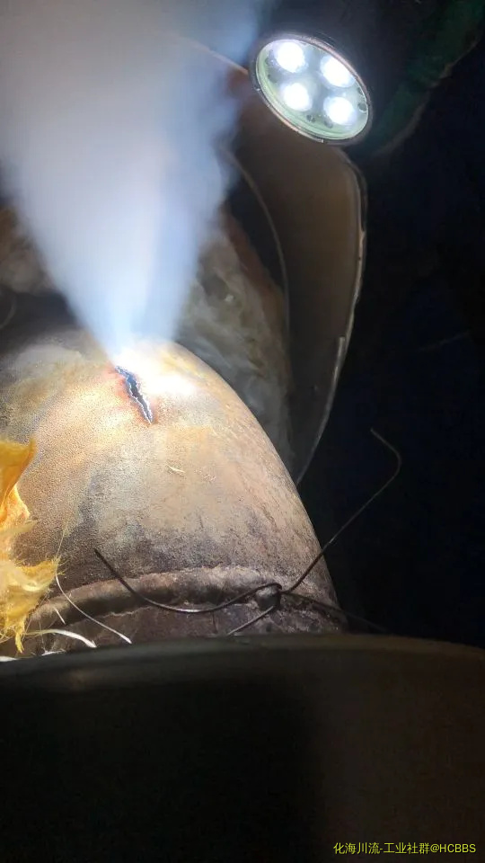

此管线为22公斤蒸汽管线,再沸器入口弯头处。

wx_快到碗里来丶????99楼主 VIP会员 VIP会员 | 显示全部楼层       最后访问IP山东省
蒸汽为减温减压后的,流速计算在15米每秒。
管线内部。。
发表于 2019-12-5 13:23:53

julius6054VIP会员 VIP会员 | 显示全部楼层       最后访问IP广西壮族自治区
内部看起有减薄,,看起来像应力破坏失效

难道不是蒸汽冲刷减薄-穿透吗?
发表于 2019-12-5 18:48:35
gwd91099 发表于 2019-12-05 18:48
难道不是蒸汽冲刷减薄-穿透吗?
蒸汽线上有调节阀,阀前压力20阀后11.5,会是压力突降后蒸汽带液造成的吗

我们这装置定期对各个管道测厚,重点是弯头。而对蒸汽管道维修时,考虑冲刷,都选择厚壁的弯头。和压差应该有关系。可惜我没有统计数据

你这个弯头公称直径多少?壁厚是多少?什么材质?20#钢?感觉你这个和腐蚀无关。

感觉是冲刷腐蚀,如果是应力的话,焊缝上出问题多。

hanchao0633VIP会员 VIP会员 | 显示全部楼层       最后访问IP辽宁省
改用白钢弯头

化工忘记了VIP会员 VIP会员 | 显示全部楼层       最后访问IP四川省
这冲刷太过分了吧,难道管道没清扫干净,里面有异物长期磨损顶撞……

wx_活着余华88888VIP会员 VIP会员 | 显示全部楼层       最后访问IP山西省
冲刷减薄

sptrVIP会员 VIP会员 | 显示全部楼层       最后访问IP浙江省
弯头正对的弧形冲刷面减薄厉害,泄露面积看,属于SCC类型,钢材碳含量越高,氢扩散系数减小,氢溶解度增大,强度降低导致开裂。建议材质升级,严格控制蒸汽品质,通过调节操作控制两相产生的振动

A13562570752VIP会员 VIP会员 | 显示全部楼层       最后访问IP山东省
弯头合格吗?看第三图,弯头两侧厚度不均。

iwjtueabk | 显示全部楼层       最后访问IP台湾省
內部可以看到有沖蝕的痕跡...
第三图是弯头后面的直管
直径150壁厚7,20钢
五年。。
